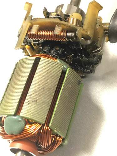

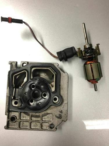

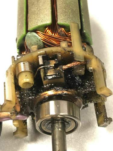

So, Heizung war heut dran. Nach dem gescheiterten Versuch das kalte Gebläse direkt mit Strom zu versorgen, war klar, dass die Platine unschuldig ist.
Also Motor ausgebaut (ziemlich knifflig das Lüfterrad abzubekommen) und geöffnet und siehe da: Es ist Feuchtigkeit eingedrungen! Ich würde sogar sagen Diesel, weiß es aber nicht sicher, weil sich mit dem Kohlestaub ne schwarze Schmiere gebildet hat und riechen tut man nur verschmorte Elektronik. Kollektor ist auch teils schwarz, also reif für die Tonne.
Glücklicherweise noch ne Ersatzteil-Thermo Top daliegen gehabt, natürlich auch mit Gebläseschaden, bisher keinen Elan gehabt danach tu schauen, jetzt natürlich schon 😁
Diagnose: eine Kohle war durch Kohlestaub blockiert. Kohlen sind zwar nicht mehr neuwertig, aber noch weit über 50% drauf. Gereinigt - läuft. Eingebaut - läuft.
Soweit so gut. Ich hatte mir bereits bei den letzten Arbeiten an der Heizung den Dichtsatz geholt und auch eingebaut. Eine Dichtung für den Gebläsemotor war jedoch nicht dabei und wird auch in der Ersatzteilliste nicht aufgeführt.
Da die Dichtung etwas aufgequollen aussah, würde ich sie gerne im Frühjahr ersetzen. Würdet Ihr ne Flüssigdichtung wie Dirko ht verwenden? Nicht, dass dem Ersatzgebläse das gleiche droht.
