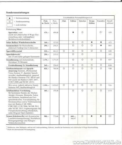

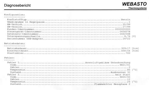

die heizung ist diagnosefähig ...
ist die ori. ab werk verbaut, oder nachgerüstet ?
ein webasto-service kann mit einem interface ins steuergerät der heizung und den fehlerspeicher auslesen, und die pumpe direkt ansteuern im stellgliedtest ...
Jawohl, die Heizung ist ab Werk verbaut worden. Die orginalen Papiere sind sogar noch vorhanden.
Also brauche ich nur eine Webasto-Werkstatt aufsuchen und dort über die Diagnose die Umwälzpumpe prüfen.
Das ist ja einfach 🙂
wenn sie ori. drin ist, geht das auch über den tech2 oder op-com ...
die webasto-software kann aber mehr als der tech2 oder op-com.
Über den OP-COM? Auch bei meinem 2.6er, bist Du Dir sicher?
Ich dachte, gehört zu haben, dass bei den 2.6/3.2ern das Einstellen von jeglichen Werten nicht mehr geht.
weiss net wie es beim ottomotor ist ...
mit motoren die fremdkörper wie zündkerzen und zündspulen haben, hab ich zum glück seit jahren nix mehr am hut ... 😁
Hallo!
den Anschluß zum Auslesen kann man auch selber basteln,ist kein geheimniß!
http://www.raini.ch/.../...%20Raini%20Schema%20Webasto%20-%20OBDII.pdf
die Software gibt es auch im Netz!
www.raini.ch/
auf dieser Seite unter Diagnose-Software.
alle anderen benötigten info,s gibt es auf dieser Seite!
denke aber das es zu einer Störabschaltung durch Überhitzung kommt,weil die Wapu nichts fördert!
bei einem elektrischen Fehler würde sie gar nicht starten!
-bei den Pumpen gibt es nur die Möglichkeit,Schaufelrad abgefallen oder lose-kein Umlauf-Störabschaltung!
-bei den neueren Pumpen ist die Kraftübertragung Magnetisch,wenn da Dreck in der Pumpe sitzt-dreht
sich das Schaufelrad nicht mit,ergo kein Umlauf-Störabschaltung!
Störabschaltung durch Überhitzung,ohne Umlauf des Wassers-Störabschaltung nach max,70-120 Sekunden!
wenn Du nach dem Starten des Motors die Standheizung anschaltest und sie läuft ständig mit,besteht der große Verdacht
das die WAPU nichts fördert!
in beiden Fällen würde ich sie erst einmal ausbauen und nachschauen!
beide Sachen kann man beheben,ohne neue WAPU,Kleben oder Reinigen!
