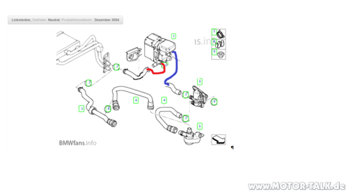

Ich würde die eigentlich voll integrieren bis auf die Kühlwasserschläuche. Das Umschaltventil lass ich weg und binde die Standheizung statt der BMW Umwälzpumpe ein.
Wird sich machen lassen, ist dann von der Funktion her genau wie ein tot gelegtes Umschaltventil.
Wo willst Du das Heizgerät plazieren? Im Motorraum wird kein Platz dafür sein, daher bietet sich hier auch der original Einbauplatz an.
Ich würde die Schläuche Nr. 4, 5 und 7 von dieser Bildtafel nehmen:
http://www.leebmann24.de/.../?...
Und die Enden von 5 und 7 einfach zusammen führen da wo normal das Umschaltventil sitzt. Du wirst Formschläuche brauchen, ein universeller wird Dir wg. Platzmangel knicken.

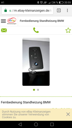

Das heißt wenn ich nun so ne Heizung finde diese einbaue und einen FA schreibe funktioniert das habe schon mal über i drive.
Wenn ich dann eine Fernbedienung kaufe für den e 60 dann muss man diese im CAS codieren und anlernen dann würde das ganze auch schon über Fernbedienung funktionieren.

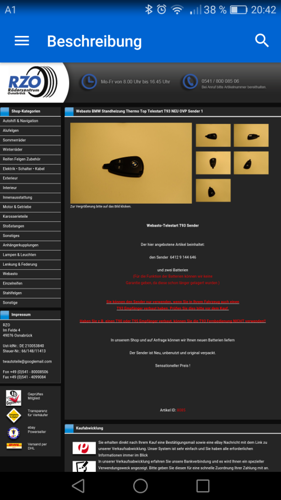

Diese zum Beispiel
Diese zum Beispiel hier
Entschuldige hab nicht gelesen das diese für'n t93 ist.
Aber vielleicht diese
@Freudi1982 schrieb am 19. Oktober 2016 um 20:40:56 Uhr:
Richtig, "FA schreiben" interpretiere ich jetzt mal als auch die nötige Codierung durchführen 😉 Also IHKA und CAS müssen dann noch codiert werden. Und natürlich noch die verbaute Headunit, also MASK, CCC oder CiC oder was auch immer dort Platz findet.
Im CAS ist dann schon alles richtig codiert, dadurch das das CAS auf Standheizung codiert wurde. Die Handsender waren im E60 Serie, es gibt also keine Codierung "SH ohne Handsender".
Die Handsender sind abhängig vom Baujahr, wichtig ist das Du den richtigen erwischst und dieser auch noch die richtige Frequenz hat. Die ersten Jahre des E60 hatten den sog. "Backstein", eine echt ätzend große Fernbedienung. -> https://mein-autoteil.de/.../0000010644_002.jpg
Später (lt. ETK im September 2007) kam dann die T95, optisch wie die auf dem von Dir verlinkten Bild gezeigte.
