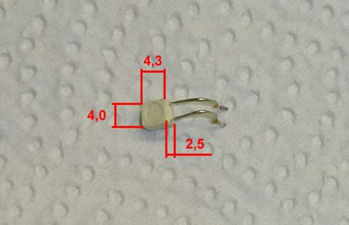

Sollte die STH bei 78 °C nicht in Standby gehen, dann schaltet sie bei 115 °C durch den internen Temperatursensor (siehe Bild) ab. Bei Defekt dieses Sensors läuft die STH gar nicht erst an.
Funktioniert die Rückschaltung in Standby bei 78 °C definitiv nicht dann ist der Sensor hin, dessen Signal wird vom STG für die Temperaturschaltung verwendet.
Temperatursensor
