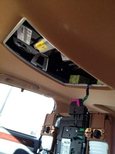

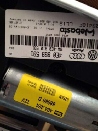

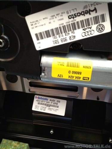

Sagt mal, ich habe gestern meine Beleuchtung im Fond getauscht, als ich das Panel herausnahm, sah ich zwei Webasto Steuergeräte.
Weiss einer von euch, welche dies sind und was die machen?
Habe mal Bilder angehängt.
Ach so, fahre einen 2006er 3.0TDI.
Clemens
Clemens
Motor vom Schiebedach!
Webasto macht nicht nur Standheizungen!
