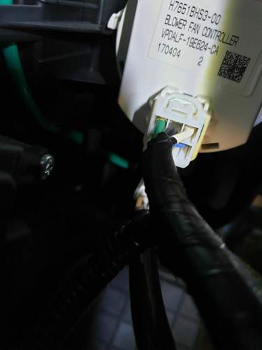

So Fuchs,fast geschafft!Auf dem Bild ist der Stecker der Begierde! Bei Zündung AUS ist wie zu erwarten alles tot,EIN erweckt das grüne Kabel zu 12V dauer,Schwarz zu Masse und das Weiße geht zusammen mit dem grünen zum Lüftermotor! An dem dünnen blauen liegen bei Lüftung aus 12volt an und bei höchster Stufe 3,3V gleichzeitig sinkt an dem Weissen die Spannung bis auf 0,1V also ist der Motor wohl Massegesteuert!?Jetzt gehe ich also mit mit meinem Schaltplus vom Heizgeräterelais an Grün und trenne Blau auf und schleife meine ipcu dazwischen,richtig?

Richtig, Blau schleifst du über IPCU und Grün schleifst du über das Gebläserelais. Du darfst nicht nur einfach drauf gehen, sonst würdest du komplett Klemme 15 damit versorgen bei aktivem Heizgebläse durch die Standheizung. Aber die Vorgehensweise ist ja eigentlich schon immer so bei der Stromversorgung des Gebläse. Nur der Teil mit IPCU kommt dazu.
