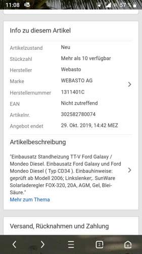

Also ich finde die auf Anhieb: https://www.ebay.de/.../302582780074
Screenshot-20191015
@"Laut Webasto kommt nur die in frage 1311401C
Und noch kabelsatz für canbus."
Ja, dann möchtest du eine Originale(OEM) SH nachrüsten!
Es war ja hald die Frage ob ich einen anderen standheizung über FB ansteuern weil von VW gibt es von denen Haufen und sehr günstig.

Nein, kannst du nicht. Marken-spezifische Versionen der Standheizung
sind
auch marken-spezifisch. Sie funktionieren in Fahrzeugen anderer Marken überhaupt nicht.
Für deinen Mondeo brauchst du also entweder eine übliche Nachrüst-Standheizung mit entsprechendem Anpass-Material (Kabel, Schläuche, Eingriffs-Modul für den Innen-Lüfter, ...), oder ein Ford-spezifisches Original-Exemplar.
@"Es war ja hald die Frage ob ich einen anderen standheizung über FB ansteuern weil von VW gibt es von denen Haufen und sehr günstig."
In dem Fall fehlt dann nur der VW wenn du so eine SH kaufst!
Natürlich kann man so eine SH mit FB ansteuern, aber die SH muss ja auch das Klimabedienteil bzw. den Gebläsemotor ansteuern.
Das macht die TT V über CAN Bus was sicherlich im Ford nicht Funktioniert!
Heist, besorg dir eine Nachrüst SH mit Thermo Call FB und du musst nicht mehr in ein Kaltes Fahrzeug einsteigen! :-)
Da auch niemand weiß, was VW da programmiert hat, kann es auch passieren, dass die SH nach einer gewissen Zeit mit dem Auto telefonieren will. Leider geht am anderen Ende kein VW ran; falsch verbunden, Sperrschaltung.
Hier ist ein Thread, der deinem Anliegen nicht unähnlich ist. Es hat schon seinen Grund, warum die Dinger so günstig angeboten werden, also vergiss es lieber ganz schnell und schone deine Nerven. 😉
