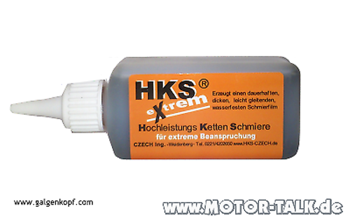

Du scheinst da recht viel Fett drauf zu tun. Wie oft fettest du denn?
Ich nutze HKS extrem. Das gibt es auch in einer Flasche zum aufträufeln. Damit spritzt nichts rum.
Vielleicht ist das ja eine Alternative für Dich.
Auftraeufler-90098125-4fde6e9d
@Pistengangster schrieb am 03. Mai 2018 um 22:17:31 Uhr:
Meinste nicht, dass das Kettenfett links und rechts der Einfangeinrichtung vorbeispritzt? ??
Nö, das funktioniert ganz gut. Habe entweder das Ding oder was baugleiches, gab es mal für umme zu nem großen Kettenspray dazu. Ist ja jetzt auch nicht gerade Raketentechnik
In der Anfangszeit definitiv zu viel. Obwohl ich das "berühmte" weiße Kettenfett nehme, sehe ich nicht wirklich, wann die Kette einmal rum ist, also mache ich es bislang nach Gefühl, und im Zweifel habe ich bisher eher was mehr draufgetan.
Habs jetzt aber bereits reduziert.
HKS Extrem habe ich gerade mal gegoogelt. Scheint qualitativ sehr hochwertig zu sein, und träufeln finde ich in jedem Fall besser als spritzen. Danke für den wertvollen Tip!
Wichtige Frage: Ist deren Kettenreiniger auch zum aufträufeln? Oder muss man, wie ich gerade lese, beim Verwenden von HKS gar keinen Reiniger benutzen? :confused:

Der Reiniger wird gesprüht, den habe ich aber noch nicht genutzt.
Ich nutze nur die Flasche. Muss nur vor Gebrauch gut geschüttelt werden. Zum nachfüllen gibt's dann eine große Dose. Es gibt zwar auch eine Sprühdose aber dann sind wir ja wieder beim rum Sauen.
Das nachfetten macht man bei HKS extrem wenn die Rollen blank werden. Wenn keine Regenfahrt dabei ist dauert das bei mir knapp 1000 km.
An der Yamaha habe ich ein Kettenschloss an dem ich mich orientiere. An meiner Ducati habe ich keins da habe ich einfach auf ein Kettenglied eine Markierung gemacht.
Edit:
Mit dem Reiniger kommt es drauf an was Du für ein Sauberkeitsbedürfnis für die Kette hast.
An der Yamaha mache ich die meist nach stärkeren Geländeeinsätzen schon sauber. An der Ducati meist nur einmal im Jahr. Aber mich stört es auch nicht wenn die nicht glänzt.
