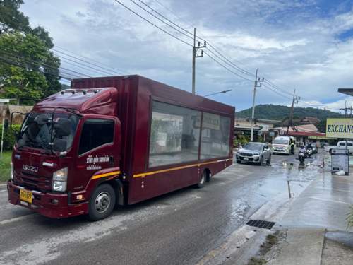

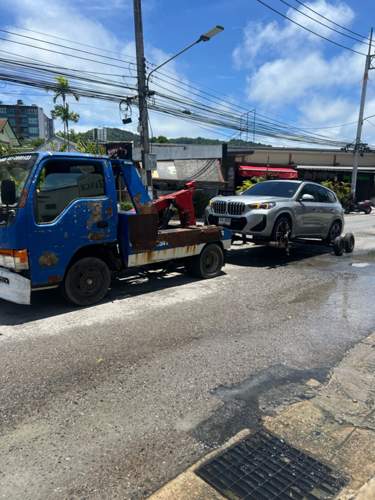

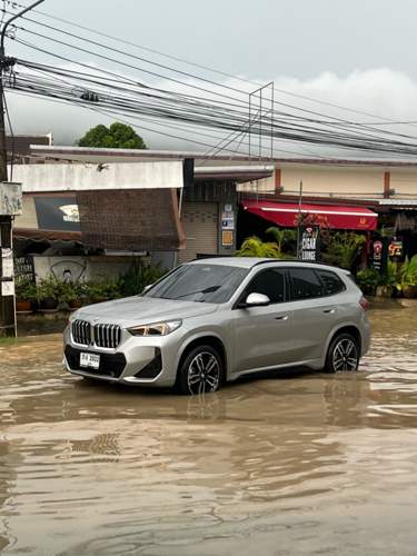

Heute morgen ist meine Frau bei Starkregen ins Büro gefahren. Wir haben hier schnell leichte Überflutungen . Das ist in der Regel kein Problem.
Ein entgegenkommender Minivan hat eine kleine Flutwelle vor sich hergeschoben… und das war’s dann für den Motor unseres X1.
Toyota, Mazda, Honda…. keinen hat’s erwischt. Der X1 stand dann einsam 5 Stunden in der Strassenmitte, von einer Ambulanz gesichert. Völlig blockiert, es gibt offensichtlich auch keine Möglichkeit manuell auf N zu stellen. Wegschieben war also nicht.
Der Schaden ist durch die Versicherung gedeckt, es bleibt aber die erhöhte Anfälligkeit bei BMW und Mercedes die uns vom Versicherungsexperten erklärt wurde.
Frage: gibt es einen Schutz für den Ansaugtrakt um diese Hypersensibilität zu verringern?
26 Antworten

Ist die Diagnose "Wasserschlag" schon gesichert, oder könnte auch nur Wasser in elektronische Baugruppen eingedrungen sein und zur Abschaltung geführt haben? Es wäre natürlich immer noch eine unerwartete Empfindlichkeit, aber die Reparatur wahrscheinlich weniger teuer.
Zur Prävention: echte Schnorchel gibt es wohl nur für echte Geländewagen.
Aber die Experten für solche Nachrüstungen gibt es vielleicht eher in den Teilen der Welt, wo du dich aufhältst...
Ups, da werde ich zukünftig wohl auch etwas mehr aufpassen müssen. Überflutungen gibt es in Pattaya regelmässig. Und 25 cm Wattiefe nach der obigen Liste sind da nicht ausreichend.
Mit dem aktuellen Überbrückungsfahrzeug, Ford Everest, kein Problem, der hat 80 cm Wattiefe ...

Aber die gesamte Konstruktion des Ansaugtrakts kann beim X1 U11 anders sein als beim X1 F48.
Nichts desto trotz wird der BMW X1 U11 kein Wattiefenwunder sein.
Andererseits kann es beim Aufprall einer Bugwelle eines entgegenkommenden Fahrzeugs auch egal sein, ob man jetzt nur 25cm oder 40cm Wattiefe hat. Quasi das gleiche Problem wie wenn man zu schnell hineinfährt und den Wellenberg selbst erzeugt.
Gemäß dem Teilekatalog dürfte die reine Ansaugung auf höher der oberen Hälfte der Niere sein. Am besten mal vor Ort schauen.
