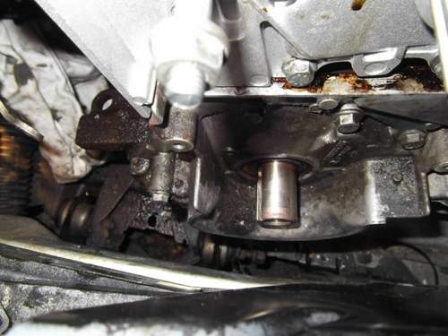

Kannst du mir sagen, wo der OT-Punkt an der Kurbelwelle ist???? oder hat die gar keinen OT Punkt????

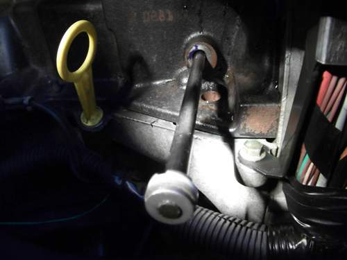

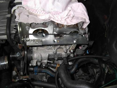

Habe oben die Nockenwelle fixiert mit diesem Spezialwerkzeug. Nuten fluchten. Habe auch Arretierdorn eingesteckt. Problem habe ich jetzt nur, ob ich wirklich den OT Punkt habe oder nicht, da ich die Nockenwellen gedreht habe und nicht die Kurbelwelle.

So, habe die Fotos parat hier sind Sie
Dscf1115
Dscf1116
Dscf1117
+3
Um sicher zu gehen, schraube die Kerzen raus, dann z.B. nen Schraubendreher rein und schauen ob die Kolben vom ersten und vierten Zylinder oben sind.Mit dem Dorn wird die Kurbelwelle nur in eine Drehrichtung blockiert.Das heisst wenn man die Welle nach rechts dreht liegt sie nur auf dem Dorn an.Nach links kann man sie trotzdem drehen.
Die Nocken vom ersten und vierten Zylinder müssen nach oben zeigen.Man kann die Wellen ja auch anders herum arretieren.
Das mit dem Riemenscheiben passiert öfter mal.
Noch n Tip am Rande: Die Nut in den Nockenwellen sind Außermittig und sollten in der unteren position sein ( Also oben mehr Nockenwelle über der Nut/ der obere Halbmond ist größer) ..

Die Kurbelwellenriemenscheibe sollte man sowieso immer mit neu machen, denn die hält eig. selten einen zweiten Wechselintervall aus. Gleiches gilt auch für den Nockenwellenversteller (den dein Motor ja nicht hat zum Glück 😉 ) Du mußt auch messen wie lang die Kurbelwellenschraube ist: Wenn der Schaft (ohne Kopf also) länger is als 49,1mm muß man eine neue nehmen. Anzugsdrehmoment ist 20Nm +120 bis 150°, Spannrolle: 27NM, Umlenkrolle: 45NM.
