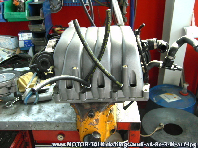

Soll heißen: Wenn der mir beim Ansaugbrücke durchbohren (für die Gasanlage) die Ansaugbrücke nicht ab hatte und mir da irgendwelche Späne im motor hinterlassen hat wird sich der Wasserpumpenhersteller ganz sicher auf nichts einlassen.
Aber dann kann ich ja, so will ich hoffen, gegen den Gasmann vorgehen.

Fest wird er nicht sein, er wird sich nur nicht mehr drehen lassen, weil die Ventile gebogen sind. Und was bitte hat die Gasanlage (das Bohren des Saugrohres) mit dem Wasserkreislauf zu tun?? In meinen Augen nichts!! Wenn du die defekte Wasserpumpe hast, sollte sich anhand des Schadensbildes doch einwandfrei feststellen lassen, woher der Motorschaden kommt und warum das Rad gebrochen ist.

Erklär mal kurz, wie ein Schaden im Kühlsystem mit Spänen im Luft/Brennstoffbereich korrelieren kann. Können diese hypothetischen Späne nun durch den Zylinderkopf in den Kühlkreislauf tunneln?
Was theoretisch denkbar wäre:
(a) Beim Einbau der Gasanlage wird der Verdampfer ins Kühlwassersystem eingebunden. Ein Depp steckt ne Mutter oder sonstwas in den Schlauch, die Pumpe frisst. Unwahrscheinlich, vor allem nach > 10.000 km Laufleistung.
(b) Der Audi hat ne Alu-Ansaugbrücke, die wird nur von Vollidioten nicht demontiert. Ein Span von der potenziell nicht erfolgten Demontage der Ansaugbrücke lässt einen Zylinder(!) fressen, als Folge von dessen spontan-klemmer geht der Pumpenantrieb kaputt. Unwahrscheinlich, da der stark klemmende und bremsende Motor auch die WaPu bremst, der Innen- und Außenteil dreht sich schließlich gleich schnell und somit gibts wenig Grund den Innenteil herauszuscheren. Zudem wäre es sehr seltsam, dass ein Span zu einem spontanen "Vollfresser" führt, Kompressionsverlust auf einem Zylinder nebst exorbitantem Ölverbrauch wäre wahrscheinlicher.
(c) Ein Defekt der WaPu lässt diese innen klemmen, wodurch der drehende Motor die Riemenscheibe gegen die klemmende Pumpe zerschert. Ist die Wapu hingegen noch gängig, so wäre die Riemenscheibe die Ursache.
"b" lässt sich leicht prüfen. Ansaugbrücke runter, wenn die zum Bohren demontiert wurde sieht man das, nicht nur an den Schrauben. Innen sind die eigentlich siffig wie sonstwas, dort müssen sich eindeutige Arbeits-Spuren finden lassen. Wenn wegen ggf. neu entstandenen Siffs nicht eindeutig, Kopf ab und in die Zylinder schauen. Ist ein Bohrspan drin und der Beweis ist gesichert, so wird die Fachwerkstatt haften. Ich denke, das ist theoretisch möglich, aber praktisch reichlich unwahrscheinlich.

Ansaugbrücke ist runter und es sind keine Späne in Sicht!

Aber mal zu der Sache mit den Spänen: Ich habe auch einen 3l V6 Quattro und habe mir letzten Monat eine Gasanlage eingebaut. Mein ASN-Motor hat auf jeden Fall eine Kunststoff-Ansaugbrücke.
Sicher? http://data.motor-talk.de/.../bild-3a-21346.jpg sieht nach Alu aus und fühlt sich nach Alu an.
Ja, ganz sicher.
Was allerdings sein könnte ist, dass der Kunststoff mit irgendwas alu-artigem beschichtet ist. Aber das Grundmaterial ist Kunststoff.
Guck mal in die Ansaugkanäle! Und wenn du reinbohrst merkst du es auch.
Wenn dann ist es glasfaserverstärker Kunststoff. Und der ist durch den Motor gezogen kein Stück besser wie Späne. Späne kratzen, Kunststoff klebt, verkokt und verhärtet.

Mein freundlicher meinte auch daß die brücke aus Trabantstahl ist!
Ist aber auch eigentlich egal!
War ja alles ok!
Keine Späne drin! Ich Schieß jetzt gleich mal vorbei und Schau mir die Brocken selber mal an! Am Telefon hat der irgendwas gesagt daß das Alu Teil nur ne Abdeckung ist und drunter eben Plastik sitzt!
