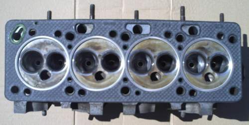

was für mich dagegen spricht, habe ich erläutert. bei den "kleinen" motoren, wie 1,4 und 1,6 litern geben gerne die ventildeckeldichtungen auf. nur wegen ein bisschen ölfeuchte die ZKD mitmachen zu lassen halte ich für stark übertrieben und einen defekte ZKD anhand dieses einen bildes zu identifizeren für wahrsagerei.
Würde der motor massiv öl und wasser verbrauchen, wäre ich völlig der meinung, die ZKD in dem aufwasch mitmachen zu lassen. So bin ich der meinung - prüfen, wo das öl herkommt. Schwitzt die ZKD nur etwas, einfach gut sein lassen und sich das geld sparen.

. . . was für mich dagegen spricht, habe ich erläutert. bei den "kleinen" motoren, wie 1,4 und 1,6 litern geben gerne die ventildeckeldichtungen auf.
Gib Deine Tipps (bzgl. 111er) mal besser im Lottoladen ab ! 😁
Gerade diese besagte Ecke deutet bei der 111er Serie auf "Ermüdung" des (grünen) Dichtring für Ölkanal hin (tw. auch Montagefehler ).
Der Ölkanal geht nämlich genau dort hoch, die VDD`s sind seltener undicht
( und bitte NIE versuchen die 3 V.-Deckelschrauben "nachzuziehen",
denn nach fest kommt ab und nachziehen lassen sich die nicht ! )

@perchlor Wenn ich dein Bild richtig sehe, befindet sich der grüne Dichtring ja vorne rechts, wenn man vorm Auto steht. An besagter Stelle ist es furztrocken.
@Dominatoroderso schrieb am 3. April 2016 um 12:34:29 Uhr:
DU siehst das aber falsch !
Erstmal, um jegliche Mißverständnisse auszuschließen, der Hinweis darauf, dass
alle Fahrzeuge stets in Fahrtrichtung angesprochen werden !
Wenn Du Dir jetzt das Bild nochmal genau ( und ohne rosa Brille ) ansiehst erkennst Du die 5 Stehbolzen für Aga-krümmer "oben" und die Position der Zündkerzen !
Wenn Du ihn also bildlich gesehen zu Dir "umklappst" ist Auslaß vorn, und der Ölkanal rechts (i. Fr. ! )
Und nach Deinem Bild ist er dort alles andere als "furztrocken" !

Der Wagen war nun gestern in der Werkstatt. Wasserpumpe, Zahnriemen, Nockenwellendichtring und Thermostat wurden gemacht. Auf der Rechnung stand nun, dass die Servo langsam abkratzen würde und die Vorderachse schlapp macht. (Ich habe nichts dergleichen gemerkt, weder als ich das Auto das letzte mal davor gefahren bin, noch auf den Kilometern gestern und heute.)
Wie dem auch sei, im Anhang das Ergebnis von ~50km. vor Antritt der Fahrten nochmal ordentlich sauber gemacht.

@Dominatoroderso schrieb am 6. April 2016 um 19:42:21 Uhr:
Mal mal nach 500 Km nochmals Fotos und halt die Kamera etwas tiefer !
Die "Nahtstelle" Block > Kopf will ich sehen und was die ZKD da sagt 😁
@perchlor schrieb am 8. April 2016 um 18:22:03 Uhr:
Naja der NW-Simmerring wurde immerhin schon mal erneuert!
Aber wie schon erwähnt-->die Kopfdichtung ist durch und nicht der Simmerring.
