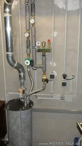

hier nun ein paar Bilder von der Anlage. Die Dinger sind beschriftet und selbsterklärend.
Einen Hinweis noch zum Abgaswärmetauscher. Das Gerät ist gleichzeitig auch ein staudruckarmer 5-Kammer Schalldämpfer den ich Ende 2010 entwickelt und gebaut habe. Die Geräusche werden damit am Ende des Abgasrohres auf Null gedrückt.
Gruß Grafenwald

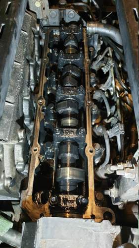

wie versprochen eine kurze Info zu dieser Anlage. Ich muß allerdings dabei sagen, die Anlage ist noch nicht fertig. Hoffe aber, bevor der Winter kommt fertig zu sein.
Der Motor sitzt in einem Stahlrohrgestell. Das Ding wird oberhalb von zwei starken Trägern gehalten. Die seitlichen Befestigungen dienen nur zur Schwingungsdämpfung.
Die Abgasanlage geht nach draußen und wird über mein Garagendach abgeführt. Für die Testphase steht der Generator auf einem Holzblock. Hier werde ich später einen Betonsockel gießen.
Die Drehbewegung des Motors nutze ich um einen 7,5 kw/h Generator anzutreiben. Das Kühlwasser wird in einen Wärmetauscher geleitet. Das Gerät fehlt mir allerdings noch. Mein Wasserinstallateur kommt hier nicht in die Füsse.
Über den Wärmetauscher wird die Wärme des Kühlwassers in meine Heizung und Heißwasserspeicher gespeist.
Die elektrische Leistung wird über einen Wechselrichter in mein Hausnetz eingespeist. Überschüsse werden in das öffentliche Netz eingespeist.
Gruß Grafenwald
