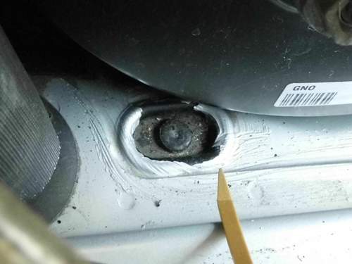

habe mal meinen Wasserkasten schön sauber gemacht und dabei ist mir folgendes aufgefallen.
Und zwar ließt man immer von 2 Abläufen, einer unter dem Batteriekasten und einer hinten, Stirnwandseitig unter dem Bremskraftverstärker. Die beiden habe ich auch und sind auch frei, aber ich habe noch einen dritten Ablauf (ovales Loch) vorne unterm Bremskraftverstärker. Frage: fehlt dort vielleicht ein Gummistopfen? Kann das auch so auf bleiben? Könnte dort Wasser in den Innenraum gelangen?
Danke

Der führt eigentlich nur direkt in den Motorraum also im Normalfall kein Wasser ins innere . Wo du im Normalfall auch noch Probleme bekommen kannst ist rechts am Lüfterkasten und drum rum , wenn dort die Gummis oben an der Abdeckung ev. nach einem Kundendienst nicht mehr richtig sitzen kann es passieren das dort Wasser hinter läuft , hab ich jetzt schon mind. 3x so gehabt und sind hier nur durch Zufall drauf gekommen da an allen drei FHZ Probleme mit Wasser im Fußraum Beifahrer hatten und an einem zufällig innen Handschuhkasten usw. demontiert hatten und der Fußraum nass war , das FHZ draußen im Freien stand und zufällig ein Starkregen runter kam und wir im FHZ waren und sahen wo Wasser rein kam , also danach gleich auf Spurensuche und außen alles gelassen wie war und mit Wasserschlauch das gleiche nachgemacht und siehe da als wir oberhalb der Abdeckung am Gummi entlang sind kam kurze Zeit danach schon heftig Wasser rein . Das Wasser lief hinter den Gebläsekasten und dort staute es sich etwas an bis es seitlich hinter dem Gebläse sieht man nicht direkt nur mit Spiegel reinläuft . Im Normalfall wenn dies sauber abdichtet ist dort mit keinem Problem zu rechnen . Ist eine weitere Schwachstelle wenn auch kleine und ev. nur ganz selten aber es ist eine. Läuft dann seitlich in die A-Säule rein und unten am Holm bzw. Übergang zum Schweller raus . War auch nicht so besonders viel nur ein kleines Rinnsal aber es reicht das der Fußraum auf kurz oder lang unter Wasser steht und keiner weiß dann woher es kommt . Ist allerdings nur am BG so da der B also Vor-Facelift diese Abdeckung so noch nicht hatte und die Gummidichtung zwar auch montiert ist aber beim Service nicht entfernt werden musste , kann aber auch dort vorkommen wenn sich diese vom Alter her löst und nicht mehr abdichtet .

Dort ist normalerweise ein Stopfen drin (siehe Bild). Fehlt er, ist es zwar förderlich für den Wasserabfluß, aber es können auch durch die Lüftung Gerüche aus dem Motor- in den Innenraum gesaugt werden.
P1020197
Ja genau der Stopfen fehlt und leichte Gerüche habe ich auch im Innenraum. Mein AGR Ventil ist aber auch undicht, habe den Geruch erstmal da drauf geschoben. Das AGR Ventil habe ich schon, muss nur noch umgebaut werden. Dann werde ich ja sehen (riechen) ob es weg ist, ansonsten kommt da wieder ein Stopfen rein. Spricht ja nix gegen wenn die anderen beiden Löcher immer frei sind.

Ich hab die Stopfen seit Jahren nicht mehr drin,da riecht gar nichts,wenn die Abgasanlage dicht ist😉
