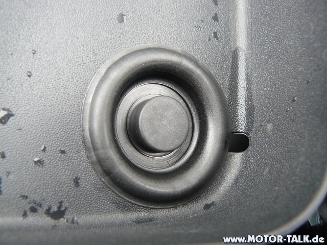

Aus jahrezeitlich bedingter Aktualität kann man diesen Thread ja durchaus mal wieder nach oben bringen. Als 'Stopfen' für die Ausparungen der Rechtslenker Wischerarme eignen sich übrigens auch ganz normale Waschbecken-/Badewannenverschlüsse (gibt´s in jedem Baumarkt). Die kleine Ausführung mit 32mm Durchmesser (das Loch ist etwas kleiner) paßt ohne weitere Klebemaßnahmen recht fest in die Ausparungen der Plastikabdeckung. Man muß lediglich wie bei LongLives Stopfen den Rand ein wenig zuschneiden. Als kleines Extra können vorsichtige Naturen das Teil sogar mit einem dünnen Kabelbinder am Plastikgehäuse verankern, dann kann es auch nicht verloren gehen falls es doch mal rausrutschen sollte.

...und so sieht's eingestöpselt aus. Der Kabelbinder outet mich hiermit als vorsichtigen Bastler 😉.
Hübsch !
Nicht nur der Stöpsel, sogar der Kabelbinder ist farblich angepaßt ! 🙂
Gruß, TCHH
Tja, wenn schon denn schon... ...aber die in Waschbecken übliche Metallkette hat mir einfach nicht gefallen😉. Selbst so sieht's ein bißchen nach Badezimmer aus😁. Egal, form follows function.
