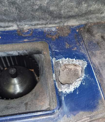

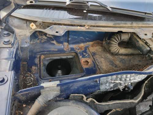

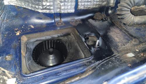

Ich habe gerade mal den Wasserkasten untersucht, da ich die originale Dämmmatte reinmachen möchte. Erstmal ein paar Schaufeln Kompost entfernt. Natürlich sind gleich beide Schrauben vom Luftfilterkasten abgebrochen, auf der einen Seite steht noch ein Rest des Bolzens (?), auf der anderen Seite nur ein Rostloch.
Mein Plan ist erst mal das Rostloch mit eine Dremel frei zu schleifen und dann aus der Dose zu lackieren und dann ein Stück Alubutyl Dämmung drauf zum verschließen (nix schweißen können).
Den Luftkasten dann mit Sikaflex 221 festkleben? Bessere Ideen?

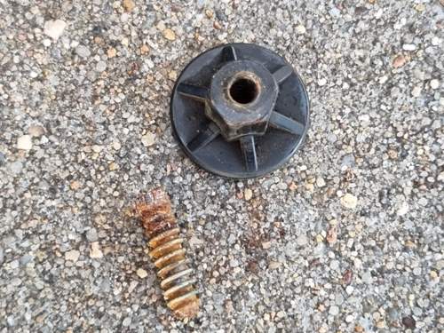

Das sah letztes Jahr bei mir sehr ähnlich aus: ein Bolzen ausgerissen, der andere steht noch. Ich habe Brantho Korrux 3in1 großflächig verpinselt (war gerade offen), habe dann durch das entstandene Loch einen Kabelbinder gezogen und damit den Filterkasten fixiert. Zusätzlich die Dichtung unterhalb des Filterkastens erneuert (die auch so aussah wie bei dir, damit wird es glaub ich nicht mehr dicht) - Teilenummer 1H0 819 166
Ist zwar ziemlich hingepfuscht, aber man sieht den Bereich ja wirklich nicht und dicht gehalten hat es seit über einem Jahr. Schweißen ist da wirklich sehr ungünstig, das könnte man höchstens mal machen, wenn ohnehin das Armaturenbrett rausmuss und man zusätzlich die Dämmung entfernt

Zu deinem Rostloch: Das Blech ist Schrott. Da brauchste nicht weiter rummachen. Trenn das aus, bis zu dem Bereich wo Du keine Rostporen mehr siehst.
Vorsichtig, darunter ist Dämmmaterial!
Das blanke Blech musste mit guter Grundierung schützen, ideal ist 2K-EP, ansonsten eben 'ne andere Rostschutzgrundierung. Ein anderes Blech, das etwas größer ist, zuschneiden. Dieses klebst mit 2K-Kleber (Sika 4720 z.B.) ein. Schweißen ist da nicht nötig, eine gut gemachte Klebeverbindung wird auch lange halten & ist vor allem zwischen den Blechen dicht. Das vergessen viele nach dem Schweißen, die Nahtabdichtung.
Für den Stehbolzen gibt es einen Niet als Replösung.

Rausschneiden kann ich das Blech nicht, da ich nicht das notwendige Werkzeug habe und keine Garage.
Dremel mit kleiner Trennscheibe? Ansonsten mit dem Korundstift das rostige Blech wegschleifen, quasi n "großes Loch" schleifen. Die Kanten brechen (!) und mit Grundierung schützen. Denk auch an die Innenseite und da ist leider die Dämmung. Da geht dann der Metallgrat hin, der muss weg.
Dann werde ich das Loch mit dem Dremel so weit wegschleifen bis kein Rost mehr sichtbar ist, dann Grundierung und Farbe und wohl ein Blech rüberkleben.

Das Loch ist soweit aufgedremelt und sieht besser als erwartet aus, zumindest die Brücke ist noch stabil und das Blech nicht zu weit angegriffen.
Der Restbolzen ist noch lang genug, um die alte Plastikmutter (oder eine andere Flanschmutter) umgekehrt aufzudrehen, ggf mit Unterlegscheiben helfen, bis der Kasten wieder fest ist. Auf der anderen Seite ist noch genug Blech, so dass man ein neues Loch bohren kann und von unten eine Schraube durchsteckt als Ersatz für den verlorenen Bolzen (zudem ein passendes Loch in den Luftkasten bohren).

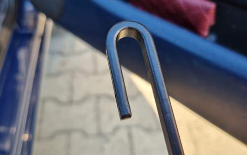

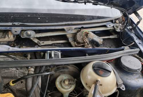

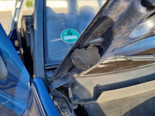

Soweit alles fertig, noch ein zweites Rostloch gefunden, ebenfalls aufgedremelt und lackiert. Zusätzlich die neue Kante und Unterseite mit schwerem Fett leicht einreiben und mit Alubutyl zukleben, es muss an der Stelle nicht viel aushalten und kann bei Bedarf wieder abgezogen werden.
Auf der FS müssen zuerst die Scheibenwischer runter, dafür am besten einen Abzieher kaufen (11€ bei Ebay), denn die waren richtig fest. Das SW-Gestänge kann drin bleiben fürs grobe reinigen und Dreck entfernen. Ansonten alle drei Schrauben/Muttern gut mit Rostlöser einsprühen, denn der Bolzen zum Motorraum kann abreißen. Auf der FS gab es keinen sichtbaren Rost, unter die lackierte (?) Bitumenmatte konnte ich aber natürlich nicht schauen. Der ölige Staub hat die Abflusskanäle gut vor Rost bewahrt. Zum Abschluss noch an alle Falze, Ecken und Vertiefungen schweres Fett gepinselt zur Vorsorge (schwarze Masse würde ich nicht nehmen, da man keine Sichtkontrolle mehr machen kann).
Bonus: die rostigen Scheibenwischerenden geschliffen und matt lackiert.
