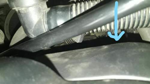

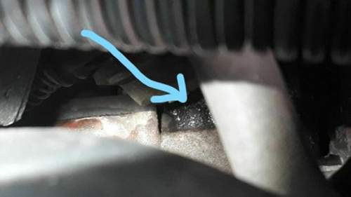

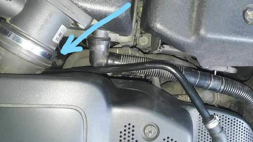

Hallo. also ich bin nun endlich mal dazu gekommen mich mit meinem Wasserverlust näher zu beschäftigen!
Also so wie ich das sehe ist es Kühlwasserverlust habe jetzt 2 mal nachgefüllt im Ausgleichsbehälter bis max. Marke. Und nach jeder Fahrt ca. 10 km ist der Wasserstand etwas ca. 1cm unter die Max.Markierung gewandert! wenn ich im warmen Zustand die Verschraubung vom Kühlwasserbehälter öffne ist auch kein Druck drauf? Jetzt habe ich mal im Motorraum mit der Taschenlampe reingeleuchtet und sehe unten etwa unterhalb des LMM auf dem Motor rechte Seite wenn man vor dem Auto steht eine Wasseransammlung ?!?
Ich habe mal versucht es so gut es geht zu fotografieren (geht echt schlecht da alles so verbaut ist und man nicht richtig dran kommt mit dem Handy) vielleicht weiss ja jemand was da undicht sein könnte ? Auf den Fotos sieht man es nicht Richtig aber weiter unten hat sich ne richtige kleine Pfütze angesammelt (könnte auf dem Getriebe sein auf jeden Fall auf dem Metall man sieht es auf den Fotos leider nicht genau !
Ist es vielleicht die Wasserpumpe? Weiß nicht genau wo die sitzt? Oder was könnte es sein? Bin Ratlos bitte um Hilfe?

Warum machst Du nicht die Motorverkleidung ab ? 2min Arbeit und Du siehst mehr. Die Wasserpumpe sitzt auf der anderen Seite.. an der Stelle wo du vermutest sitzt ein Kühlwasserflansch am Zylinderkopf..der geht gerne kaputt..kann man gut selber machen.
Aber bau die Motorabdeckung ab und dann siehst Du mehr

Hi BullTT68, die hatte ich schon ab...da sieht man auch nicht mehr da die Pfütze weiter unten ist wie gesagt ungefähr in Höhe des LMM genau darunter weiter unten Getriebe hat da so metallverstrebungen worin sich die Pfütze bildet !....aber das mit dem Kühlwasserflansch könnte hinkommen,hatte ich damals bei meinem POLO auch mal undicht !
Hmmm….ich muss sagen der Motor vom TT ist echt sehr zugebaut mit Schläuchen,Kabeln usw. naja ist ja auch kein Polo mit 75 PS sondern nen Turbomotor mit 180Ps da muss ja auch mehr im Motorraum sein!
Sitzt der Wasserflansch direkt am Zylinderkopf oder weiter unten? Ich habe auch nicht die Möglichkeit auf ne Bühne zu fahren oder so....da müsste ich schon in die Werkstatt und das will ich eigentlich vermeiden!
Hoffe es selbst beheben zu können ? Läüft das Kühlsystem komplett leer wenn ich den Wasserflansch tauschen muss oder kann man den evt. flicken mit ???
lg.Poloblackdragon
Sitzt direkt am Zylinderkopf..eine Hebebühne nutzt Dir dafür auch nichts. Am Kühler ist unten ein Ablasshahn.. am besten Du guckst auf YouTube das Video vom Schrauba, wo er an dem Gelben TT den Zahnriemen wechselt, da macht er im zweiten Teil auch den Flansch neu
