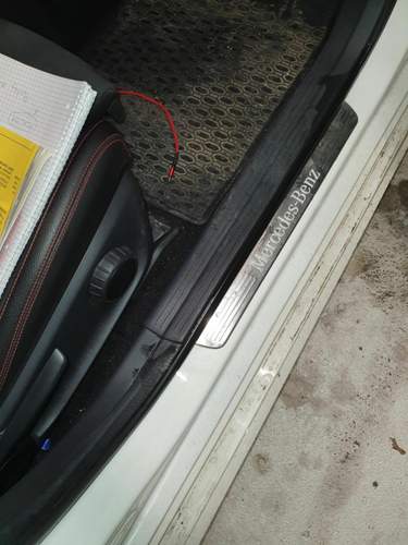

Hallo zusamen,
Am 11-2017 habe Ich mir ein schönes Mercedes gekauft in Deutschland.
Selber lebe Ich in die Niederlande beim Maastricht.
Ich kann mir keinem neuen W176 leisten und ich wollte unbedingt der AMG looks und Automatik.
Das Angebot im Holland ist dan nul und deswegen habe ich mein W176 in Deutschland gekauft.
Beim kauf habe ich den MB Händler noch gefragt ob diesem Wagen kein probleme hat mit Wassereintritt.
Weil ich hate schön in forum gelesen das das ein Kinderkrankheit ist. Da wurde mir gesagt das den Wagen kein Wassereintritt probleme hat. Ich fahre nicht so viel mit dem W176 und wenn dan sitze ich alleine im Auto. Freitag habe ich den W176 for Service A7 nach der Werkstatt gebracht und beim Abholen erzahlte der Mitarbeiter mir das Wasser eingetritten war hinten den Fahrerstuhl auch wie es kamm.
Weil ich Junge Stern Garantie habe, hab ich gefragt um es zu reparieren.
Da hat der Mitarbeiter gelachen und gesagt das Junge Stern kein Garantie ist, nur ein Versicherung.
Und wenn ich meinte das es Garantie ist dann sollte Ich es selber mit MB Deutschland regeln.
Jetzt weiss Ich nicht wie es im Deutschland ist, aber es händelt sich in mein Augen um ein Fehler von Mercedes. Es händelt sich nicht um 1 fehler nur bei mich aber mann sieht diesem Problem bei mehrere W176. Ich darf erwarten das der W176 die Ich gekauft habe Wasserdicht ist, weil ich auch danach gefragt habe. Wenn der MB Händler wo ich das Fahrzeug gekauft habe mir der Schaden nicht will Ersatzen, dann will Ich zum Gericht gehen. Das Problem ist das Ich von Holländische Gericht aus gehe und weiss das ich gewinnen kann. Wie sieht es aus for Deutschen Gericht?

Das wasser befindet sich im Raum wo der Erste-Hilfe-Kasten sich befindet und so weit Ich sehe hinter der Fahrerstuhl auf den Grund. Ich habe gerade 2 stunden mit der Föhn probiert alles zu trockenen, aber wenn mann auf das Teppich drückt dann kommt neues Wasser raus.
Mein W176 ist von 2012 mit AMG Ausstattung. Ich habe mich Geirrt im Kaufdatum.
Habe Ich hiermit geantwortet auf deinem Frage über Mopf?
Wenn ich Mopf übersetze, kommt das Wort Facelift raus.
Das muss 11-2016 sein. Aber ich habe 2 jahre Junge Stern Garantie dabei bekommen.
Was mich sorgen gibt, ist das alles unten den Teppich so nass ist.
Das heisst das der Isolationsmaterial kanz nass ist und warscheinlich schimmelig wird und höffentlich kein Rost verursacht. Kann ich es selber gut trocken bekommen? Leider habe ich nur ein Abdach neben meinem Haus.

Nein, das bekommst du nicht alleine trocken. Der hintere Teppich muss zum trocknen komplett ausgebaut werden, dazu müssen alle Sitze demontiert werden . Zudem muss der hintere Stossfänger abmontiert werden da die Übderdruckklappen, die das Problem verursachen , undicht sind und getauscht werden müssen.
Geh zu dem Mercedes Händler wo du das Fahrzeug gekauft hast und lass das reparieren. Die Sache geht mit hoher Wahrscheinlichkeit auf Kulanz, da es ein bekanntes Probelm ist. Wenn du dort nicht weiter kommst, wende dich an den zentralen Kundendienst in Maastricht, dort wird man dir garantiert weiterhelfen.

Gerade hat mein Mercedes Händler angerufen. Es wird teilweiss durch Mercedes bezahlt und ich muss 25% selber bezahlen. Das heist das ich 300 Euro selber bezahlen muss.
Der Mittarbeiter konnte mich nicht erklären warum jeder alles 100% verguttet bekommen haben und warum Ich 25% selber bezahlen muss.
Einen Service bei Mercedes ausgelassen?
Denke mal, dass du nicht über 100.000 Km auf der Uhr hast?
Wird gerne bei Junge Sterne Garantie nicht erwäht...
Junge Sterne hat ab 100.000km noch 80% auf Materialkosten (bis 120.000km). Mir er scheinen die 25% als nicht normal.

Ich habe das inzwischen auch an der Beifahrertüre, ich habe mir nach der junge Sterne noch einmal mb100 gekauft für ein Jahr. Am Anfang dachte ich das wäre nur von der Straße aber als es anfing dauerhaft zu sein habe ich mich gewundert und jetzt ist es sogar bis in den Innenraum gelaufenen.
Hat jemand eine Idee wie das sein kann? Hatte vor 1 Monat Service und die haben das nicht bemerkt.
Lg
@MAC_DJD,
das merkt man in der Regel erst dann wenn es zu spät ist. Die A-Klasse (EZ12/13) meiner Frau war in der letzten Woche auch betroffen. Nach einer schneereichen Nacht und dem abtauen war der Fußraum über Nacht vollgelaufen.
