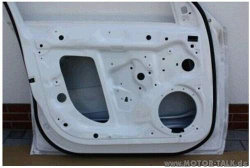

Die Tür hat auf der Innenseite mehrere Öffnungen. Ist der Wassereintritt mehr im vorderen Bereich, könnte das Wasser beim Lautsprecher hineinrinnen, im hinteren Bereich eher dann an der Abdeckung, die im Türausschnitt sitzt.
Ich würde die Türverkleidung mal abnehmen um den Wassereintritt näher zu lokalisieren.

Es gibt auch keinen Schaumstoff. Alle Löcher sind mit Tüllen verschlossen.
Keine
Folie oder Schaumstoff übernimmt den dichtenden part.

Schau dir nochmal den obigen Link der schwarzen B8-Tür an! Die Tür würde auch OHNE (!) Verkleidung vollständig dicht sein, wenn die Verkleidungs-Clips drinnen sind. Da gibt es keine extra Dichtung oder Folie! Die ist für sich selbst vollständig dicht und gekapselt, ohne Folie oder sonst was. Auch die Türverkleidung hat natürlich keine dichtende Funktion!
Man kann die Diskussion hier noch unendlich fortsetzen oder einfach mal die Türverkleidung abnehmen und nachsehen. 😁
