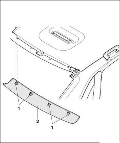

Am Himmel hinten hat der A8 eine Abschlußleiste.
Ach innen meinst du. Hatte aussen im Sinn. (Dachleiste -> Dach -> aussen).
Wäre einen Versuch wert, zumindest um das sich hinten zeigende Wasser etwas eingrenzen zu können.
Hallo in die Runde,

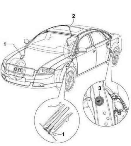

damit ich das besser verstehen kann, die Wasserablaufbahn, ist das im Grunde ein Röhrchen wodurch das Wasser abgeführt wird? Wenn es so ist, dann könnte es doch sein daas die Verbindungsstelle zwischen 2 Röhrchen nicht richtig dicht ist oder?
Ich prüfe erst mit Wasser von außen, auf die vermeidlich undichte Stelle, innere Verkleidung ab und schaue ob da Wasser durchkommt.
Die Abschlußleiste hinten am Himmel wird nur durch Klipse gehalten.
Die Verkleidung nach unten abziehen. Dann fährst du in die Waschanlage und schaust wo das Wasser herkommt.
Da gibt es kein Röhrchen dazwischen.
Der Wasserablauf ist ein Kunststoffschlauch und der geht vom Schiebedachablauf bis hinter der Radhausschale und ist nur ein Bauteil.
Dachabschlußleiste
