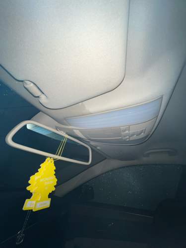

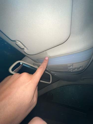

Mir ist gestern folgendes passiert:
Sehr starker Regen und nach ca. 30 min läuft mir das
Wasser am Innenspiegel runter. Ich konnte beobachten wie das Wasser sich am Dachhimmel vom Frontscheibenansatz unterhalb der Sonnenblenden Vorarbeit.
Wie kann da Wasser hinkommen bzw. welche Kanäle laufen dort.
Heute habe ich mir den Gartenschlauch geschnappt und volles Karacho über die dachträger gehalten außerdem auch an die Dichtungen der Frontscheibe ca. 35 min (auch mit ordentlich Druck) und nichts ist feucht geworden.
Jetzt habe ich über den regnerischen Abend nochmal nachgedacht, folgender Ablauf:
Ich habe an einer steilen Neigung angehalten (Front nach unten), sehr starker Regen, Kofferraum geöffnet, Pakete entnommen und wieder geschlossen.
Anschließend wieder rein gesetzt. Dann habe ich gemerkt (paar Minuten später) das es am Rückspiegel runter tropft.
Kann das Wasser eventuell in dieser Konstellation von hinten nach vorne laufen?
Jemand erlebt oder ähnliche Fälle bekannt?

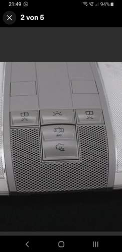

Er hat weder ein Panorama Dach noch ein Glasdach. Denn er hat keinen Schalter in der Dbe Innenleuchte.so ist es, da der Innenhimmel sichtbar nach der DBE hoch geht, was er bei den Sonderdächern nicht täte. Ich habe nämlich bei der Beschreibung direkt ans Schiebedach gedacht, da ich's selbst bei einem 211er an änlicher Stelle (war damals die Leuchte für den rechten Spiegel in der Sonnenblende) hatte. Da der TE aber ein geschlossenes Dach hat, scheidet dies aus.

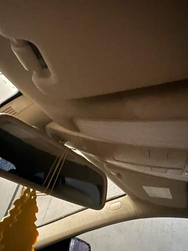

Hallo zusammen, nun hab es geschafft. Die ersten Anmerkungen und Vermutungen zwecks WSS haben sich bestätigt.
Siehe Bild.
Fahrerseite oben ist komplett undicht.
D.h. Ich werde kommenden Montag das bei MB reklamieren.
Vielen Dank für die gute Unterstützung, Kommentare sowie Bemerkungen. Starke MB Community.
VG Aho28
Was ist denn das für ein Pfusch, wenn das an einer so großen Stelle undicht ist? Vielleicht mit frischem Kleber voll die Türen zugeknallt, so dass die Scheibe oben "geklappt"?
Hallo ins Forum,
damit ist klar, dass es wie erwartet die WSS ist. Damit muss sie raus und fachgerecht richtig eingebaut werden.
Was genau die Ursache ist, ist aus dem Bild nicht klar erkennbar. Entweder ist beim Einbau die Dichtung zum Dach hin leicht verklemmt worden, so dass sie nicht sauber abdichtet, oder der Kleber trägt nicht vollständig, was ich vermute. Warum der Kleber nicht trägt, kann viele Gründe haben. Zu wenig Kleber oder Kleber an falscher Stelle, Untergrund nicht richtig vorbereitet (insbesondere entfettet) oder Klebefläche nach dem Kleben zu früh belastet (führt zum Riss der Klebefläche). Da ist das Türzuknallen durchaus nicht unwahrscheinlich (gerade weil's links oben ist).
