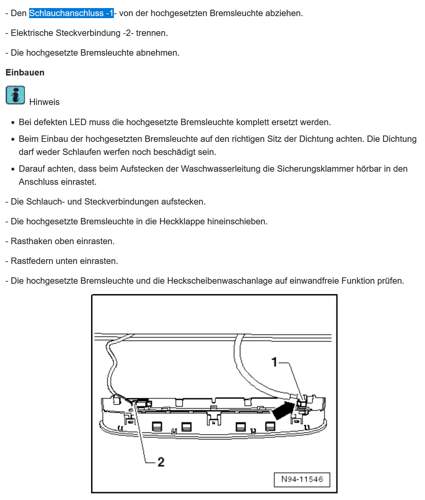

mich hat es auch erwischt. Wasser kommt beim Öffnen der Heckklappe aus der Verkleidung der Heckklappe (ungefähr Mitte bei Stoß der Verkleidungen) raus.
Ich habe in der Reperaturanleitung die folgende Wasserleitung bei der 3. Bremsleuchte entdeckt. Wo führt diese hin?

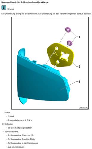

War es die Dichtung wie im Bild, hier Nr. 2?
Hat jeman die Teilenummer für die Dichtung der Schlussleuchte der Heckklappe?
Dichtung Schlussleuchte Heckklappe

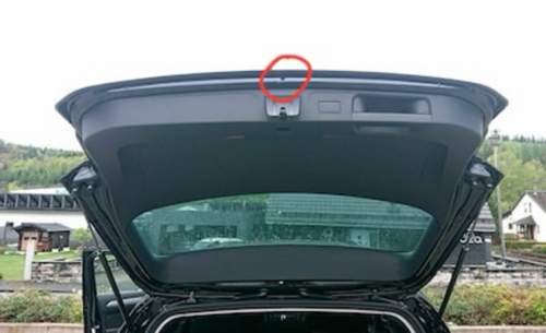

Hey,

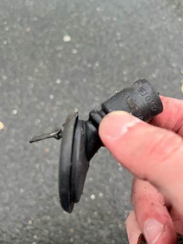

nur mal so als Info: ich hatte auch seehhr lang damals nach dem Übeltäter für den Wassereintritt gesucht. Am ende war es der kleine Ablaufschlauch, der vom VW-Logo aus am unteren Ende der Heckklappe kaputt war, der die Heckklappe bei starkregen und Schräglage beim parken geflutet hat (hab‘s am Bild markiert).
Kontrolliert mal, ob die kleine Lippe des Schlauchs dran ist. Falls nicht, fliegt der Schlauch recht lose in der Heckklappe rum und flutet diese.
Teilenummer: 510827861 A (muss nur kleiner geschnitten werden, passt aber sonst 1 zu 1)

Habe gerade verstanden, dass es die Wischwasserleitung ist …

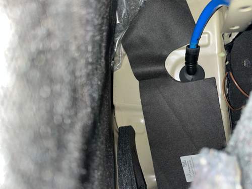

Also, ich konnte heute endlich mal die berühmt berüchtigten Wasserauslässe sehen.
Blauer Schlauch Fahrerseite, roter Schlauch Beifahrerseite.
Hinter der Verkleidung des Radkasten, ein Stück weit oben, radial, befindet sich eine Tülle mit rotem Gummideckel. Falls man mit dem Arm dran kommt wenn man unter dem Wagen liegt einfach den roten Gummideckel abziehen. Wenn man nicht so dran kommt das Rad demontieren, dann gewinnt man einen cm an Reichweite des Armes.
Falls man die Schläuche (rot/blau) beim reinigen von diesen Tüllen abzieht, dann kann man mit Fingerspitzengefühl über die Revisionsklappen im Kofferraum (Ablagefächer) die Schläuche wieder darauf stecken.

@mgierse schrieb am 28. Oktober 2023 um 22:54:42 Uhr:
Variant? Dann zur Sprühdüse fürs WischWasch.

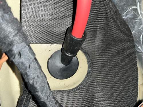

@mgierse Die roten Deckel sollten generell entfernt werden dafür gibt's sogar eine TPI für.
Bei deinen Bildern ist die Ablauftülle beim roten Schlauch zuweist durch gezogen, der obere Rand ist durch die blech kante gezogen das könnte auf Dauer nass werden, weiß ja nicht ob das ein vorher oder ein nachher bild ist.
Die sind aber nur beim Schiebe/Panodach vorhanden und sollten eigentlich nichts mit Wasser in der Heckklappe zu tun haben.
@8SoA6 schrieb am 30. Oktober 2023 um 08:59:39 Uhr:
Danke für die Rückmeldung. Das habe ich gestern auch gesehen, werde die obere Lippe nochmal zurecht ziehen, bis dahin steh er in der TG.
Richtig da wird dann eher die Reserveradmulde nass oder der Himmel.
