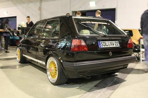

Original geschrieben von stahlwerk
dafür brauchts aber umfangreiche Kenntniße mit und um den Turbomotor/-tuning.
Jup.
Bild #204092593
Bild #204092596
Bild #204092597
...ok, nicht schlecht, der Specht!
