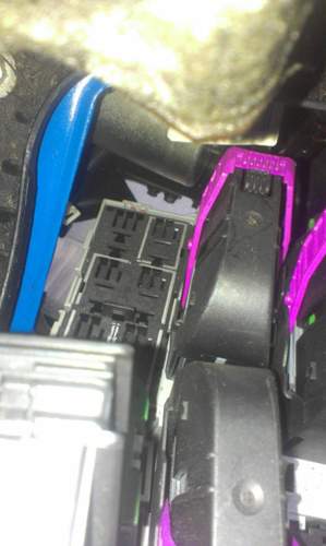

Guten Abend Comunity
Ich hatte vor 2 Tagen das gleiche Problem beim losfahren.
Als erstes habe ich natürlich in der BCM nachgeschaut und die Dichtung auch gleich ausgetauscht.
Allerdings ist mir aufgefallen, dass man von meiner BCM auf den Boden schauen kann.
Wie kann das denn dicht werden, wenn der Kasten unten offen ist?
oder fehlt mir eine Art Deckel von unten?
Habe ein Foto angehängt damit ich mich verständlich machen kann
Vielen Dank im voraus für Eure Antworten
Gruß Devryd
Imag0014
Nein von unten fehlt kein Deckel, wenn du den oberen Deckel abgedichtet hast sollte alles in Ordnung sein.
Sollte dennoch Wasser eintreten hat das andere Gründe.
Bis dann
@Kleines A... schrieb am 14. Mai 2016 um 21:40:51 Uhr:
Bis dann
wo ist denn dann der sinn der dichtung wenn das ganze teil von unten offen ist?
Wasser hüpft in der Regel nicht von unten nach oben. Hier fließt Wasser von oben über den Kasten, daher muss der Deckel ne Dichtung haben. Unten kommt es aber nicht um die Ecke gekrochen und hangelt sich nicht an Drähten wieder hoch.
