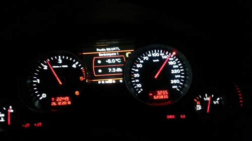

Ich bin ja mal gespannt, ob Du die Mio. noch vollmachst ;-)
Ich peil erst mal 350 - 400.000 an und dann mal sehen. Sind bei mir ca. 6.700 - 7.700 Betriebsstunden, was ich in jedem Fall schaffen werde, aber dann höchst wahrscheinlich mind. Köpfe, Düsen, Steuerketten, Turbo's und Pumpen machen muss.
Meine Schnittgeschwindigkeit von Ölwechsel zu Ölwechsel liegt im Mischbetrieb im Minimum zwischen 42 km/h mit höheren Kurzstreckenanteilen - 83 km/h im Maximum im Wesentlichen dann fast nur Langstrecke bei nunmehr 190 tsd. km LL in 7 Jahren bei knapp 52 km/h. Das hoch gerechnet wären dann 19.280 Betriebsstunden. Das wäre enorm viel für einen PKW Diesel und entspricht der Lebenserwartung bis zur Generalüberholung bei 20.000h eines heavy duty rating Großmotors oder Generator Industrie Diesels und schaffen auch die nicht ohne einen Top End Overhaul bei 10.000 h.

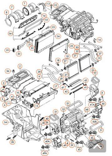

Sagmal....
Läuft dein A8 auch so übel innen an wenn bei unter 2 Grad die Klima aus geht.
Das hatte ich neulich , alle Scheiben angelaufen. Aber so richtig , obwohl es im Auto nicht feucht ist.
Wobei , ich muss unbedingt beim nächsten mal auf der Bühne den HitzeSchutz ums Getriebe rum abnehmen und die Klima Abläufe da unten mal prüfen.
Ist halt blöd gemacht...

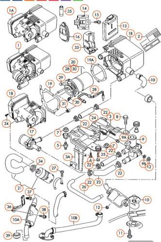

Ich hab meine Klima A/C immer an - nie aus - und mein Solardach auch. Da ich morgens bzw. den ersten Start am Tag, immer mit 40 - 60 min. SH Vorlauf starte ist er natürlich schon warm und trocken. Bei mir aber nicht Sauna, da ich ja gleich immer den Motor vorheize. Im Büro heiz ich dann elektrisch weiter und durch. Von daher bin ich überhaupt kein Beispiel was normal ist..........sorry.
Aber: Wenn es feucht ist und Du machst A/C OFF - aber na ja richtet sich halt nach Innen - Außen / Außen - Innen Temperaturunterschiede und Luftfeuchtigkeitsgehalt.
Wenn die A/C aber an war und man schaltet Sie aus - laufen die Scheiben immer viel schneller an.
