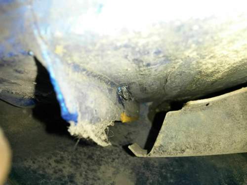

Ich hatte jetzt das Gleiche Problem beim Corsa B (5-Türer, Bj.97) meiner Frau. Im Frühling wunderte ich mich beim Kofferraum öffnen dass es so stinkt, und fand die Filzmatte und die Seitenverkleidungen verschimmelt und die Radmulde halb voll Wasser vor. Das ging offenbar sehr schnell, denn in der Woche davor war noch nichts zu merken.
Hauptproblem: die Werkstatt hatte vorm letzten TÜV die Radmulde geschweißt, und damit waren bis auf ein verstopftes alle Ablauflöcher weg. Hab dann erstmal ein weiteres an der jetzt tiefsten Stelle gebohrt und einen passenden Gumminippel eingesetzt. Dachte, damit sei es behoben, aber nach jedem Regen war die Matte wieder klitschnass. Das Wasser schien aus dem Bereich des linken Rücklichtes zu kommen. Nach dem Abbau aller Verkleidungen fand ich einen wunderschönen Tümpel direkt unter dem Rücklicht. Immer wenn der Pegel hoch genug war, lief das Wasser durch die Nähte an der Rückwand in den Kofferraum.

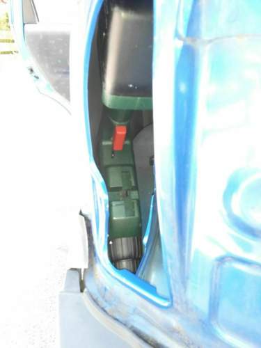

Habe erfolglos alle hier beschriebenen möglichen Ursachen abgesucht, aber sowohl die Rücklichter, die Schiebedach-Abläufe, Kabel- und Türdichtungen, alles dicht. Bin sogar nach dem Trockenlegen durch die Waschanlage und habe kein Wasser gefunden. Aber nach dem nächsten Regen war’s wieder nass. Also Ablaufloch. Da der Akkuschrauber komplett zu groß war, konnte ich ihn mit Bohrer und Akku erst über dem Radkasten zusammenbauen, und dann bohren. Den Schrauber danach wieder raus zu bekommen war schwieriger als das Bohren. Durch das Loch kann auch kein Wasser eindringen, da es hinter der Stoßstange versteckt ist.
Erstaunlicherweise ist es jetzt manchmal immernoch feucht unter der Matte, aber jetzt kommt es nur noch vom Kondenswasser, welches sich auf dem massiven Stahlträger der Anhängerkupplung sammelt.
See-hi-li
Tasche-hi-li-angebohrt
Tasche-hi-li-angebohrt-stossstange
