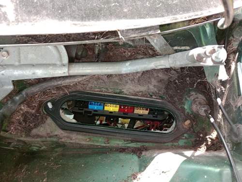

Wenn das Wasser in der Nähe vom MSTG Kasten reinläuft, ist vielleicht die Dichtung unterm Kasten undicht.
Der Gaszug ist auch mit einer Dichtung versehen. Wenn sich hinter, unterm Kasten viel Dreck im Lauf der Jahre ansammelt, könnte sich evtl. Wasser stauen und unter dem MSTG Kasten eindringen.
Das kann er doch einfach überprüfen. Einfach mal ein paar Liter Wasser neben den Kasten gießen.
Habe ich persönlich allerdings noch nicht erlebt.
Wasserablaufstopfen hab ich schon vor zig Jahren ausgebaut 👍
Am besten wäre es, den Deckel vom MSTG Kasten abschrauben, und MSTG ausbauen, dann sieht man schon, ob da Wasser reinläuft.
Sonst weiss ich auch nicht, wo es sonst noch reinlaufen kann.
BG
Dichtung unter MSTG Kasten

Nun zur Klarstellung: Ich habe kein Schiebedach. Die Türdichtungen sind auch alle OK. Die Abflüsse hatte ich gereinigt als ich das erste mal Wasser im Innenraum bemerkt habe. Also diese Optionen kann man schonmal ausschließen.
Ich werde nun wahrscheinlich wie angemerkt wurde erstmal die Verkleidung unterm Lenkrad wegbauen und dann schauen wo es tropft. Oder den Kasten ausbauen und die Dichtung kontrollieren.
Gibt es zufällig eine gute Anleitung im Internet, wie man die Verkleidung unterm Lenkrad ausbaut oder ist das ausbauen intuitiv (das alle schrauben ersichtlich sind)?
Außerdem wollte ich noch fragen, wie man den Kasten ausbaut? Muss man dafür die Wischerarme abbauen oder kommt man da irgendwie drumrum?

Für die Abdeckung untern Lenkrad,die ist mit 4 Schrauben befestigt.Zwei davon sind seitlich unter der Abdeckung des Sicherungskastens,eine ist gleich neben dem Fach unterm Lenkrad und die vierte ist auf gleicher Höhe aber rechts vom Lenkrad.
Um den kompletten Kasten ausbauen zu können musst du das Steuergerät ausbauen.Dazu erst mal den Deckel abschrauben (die Schrauben sicht sichtbar) dann die Metallklemme vom MSTG abnehmen, dann die Stecker vom MSTG abziehen und das Unterteil vom Kasten abschrauben.Dann haste den schon raus.
Die Wischerarme bleiben dabei dran,die brauchste also nicht zu demontieren.
Was einige hier im Forum schreiben ist das man vorher die Batterie abklemmen sollte,weil man sonst dem MSTG einen Schaden zufüge.Ist bei mir bislang (4mal) nie was passiert.
Aber es ist nur eine Schraube mehr,also wenn du dich dann sicherer fühlst schraub den Minuspol vorher ab.
