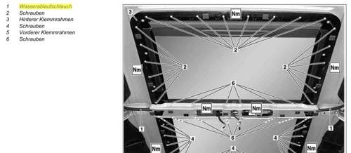

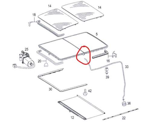

ich erweitere man diesen Thread, weil ich auch mit (leichten) Wassereinbrüchen bei meinem Viano zu tun habe. Die Dichtungen scheinen mir zum Einen nicht gut zu sitzen, und zum Anderen fand ich eure Hinweise auf verstopfte Abläufe sehr wertvoll. Das am Anfang genannte Bild zur Lage der Abläufe habe ich nicht gefunden, aber zu der immer wieder gestellten Frage wo wie Abläufe am Dach sind - da habe ich etwas....
Ablaeufe-aus-wis
Sehr gut. Danke

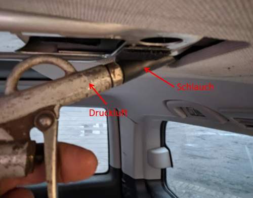

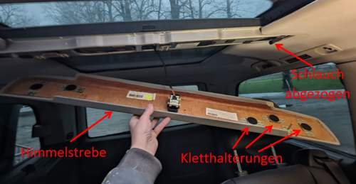

Bei mir letzte Tage auch starker Wassereinbruch über das Panoramadach. Erst mal zu zwei Werkstätten gefahren, eine freie Werkstatt, die aber hauptsächlich Mercedes repariert, dann MB-Vertragswerkstatt Nutzfahrzeuge. Beide keine Ahnung, keine Zeit und keine Lust auf das Thema. Zu Hause habe ich dann erst die Himmel-Verkleidung der Strebe zwischen den beiden Glasdächern abgezogen. Ging sauschwer, habe dabei leider auch die Hälfte der Klebeflächen bei den Klettverschlüssen abgezogen. An die seitlich abgehenden Schläuche kommt man dann aber einigermaßen ran. Habe sie abgezogen und mit Druckluft durchgeblasen, anschließend wieder aufgesteckt. Alles wieder gut, Wassereinbruch gestoppt. Vor dem Zusammenbau alle "fälschlicherweise" abgezogenen wieder mit Baukleber angeklebt. Ich hoffe, es hält... Wenn die doofe Kleberei nicht wäre, eine Sache von einer halben Stunde. Fotos folgen:
Himmel
Blasen

Du solltest aber auch die "Einläufe" im PD selber auch sauber machen bzw. mit einem Staubsauger sauber machen!! Diese Klettdinger von MB haben die "Goldene Himbeere" des Autobaus verdient!
