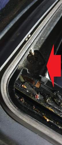

Ich kann leider keine Einläufe erkennen. Sieht man die von außen? Ich habe einfach mit Druckluft durch den Schlauchstutzen (nachdem ich den Schlauch abgezogen hatte) nach außen geblasen in der Hoffnung, dass da jetzt auch alles frei ist.
Die sind ganz hinten und nach unten in der Rinne versetzt. Achte darauf dass die komplette Umrandung sauber ist und kein Match verklebt. Ich kontrolliere das einmal im Jahr. Es verbiegt dir sonst das Gestänge und wird undicht. Das wieder zu fixen ist ne Sau Arbeit.

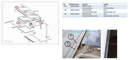

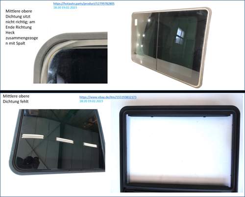

Ein paar Fragen zum grundsätzlichen Verständnis:
  • Welche Dichtung ist jeweils 16, 18 und 20? (Siehe angehängte Bilder)
  • Sind die jeweils alle geklebt? Oder bspw. die mittlere obere (vmtl. Teil16) gesteckt?
  • Hat das Teil 8 tatsächlich noch eine abdichtende Wirkung gegen Wasser zum Innenraum? Wenn ja, wo genau ist Teil 8?
  • Wie hängt der Hauptrahmen (main frame, Teil von 5) überhaupt in der Karosserie? An den Hauptrahmen (Teil von 5) kommen von unten noch die beiden Rahmen (Teil 30), hierbei spielt eine Dichtung offenbar keine Rolle. Oder hängen die Rahmen in der Karosserie? Anmerkung: Die Wasserabläufe zu Ablaufrohr sind im Hauptrahmen
  • Findet die Dichtung zwischen Hauptrahmen und Karosserie nur über die äußerste obere eine Dichtung statt (vmtl. Teil18)?
  • Wo sind diese Eingänge, von denen gesprochen wird? Kann das vielleicht jmd. auf den Bildern markieren?
  • Ist die mittlere obere Dichtung (vmtl. Teil16) einfach eine Zusatz-Dichtung, sodass insgesamt einfach weniger Wasser Richtung innerem-Hauptrahmen kommt?
  • Der Vollständigkeit halber: Die hintere Glasscheibe ist an den Hauptrahmen geklebt?
Links Teilekatalog:
--- edit Mod: Link gelöscht, da FIN-bezogen---Teilekatalog english [/url]
Teilekatalog deutsch

Dichtungen: Teile 16, 18, 20
Dichtungen: defekt bzw. fehlend

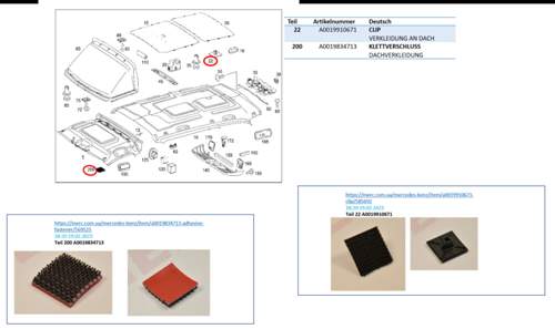

@mittelangreifer schrieb am 28. Juli 2021 um 09:25:36 Uhr:
Dach scheint dicht zu sein und meine 3M Dual Lock halten bisher auch Bombenfest
Welche Klettpad Model/Variante hast du gekauft, weißt du das vllt. noch?
Offenbar gibt es sehr viele verschiedene (eckig, rund, länge/breite variiert), vielleicht hat einer einen Tip für Anzahl und Art der benötigten Zubehör-Klettpad bei komplettem Austausch für hinteren Dachhimmel?
Vertständnis-Frage:
  • Lösen sich die Klettverbinder immer von der Karosserie-Seite? An den Dachhimmel-Teilen scheinen diese idR zu kleben.
  • Wie ist das mit dem Plastikclip (Teil 22), kann/soll man den zusätzlich festkleben? (Clip lößt sich offenbar oft aus Karoserie)
https://merc.com.ua/.../569525
https://merc.com.ua/mercedes-benz/item/a0019910671-clip/585692
https://www.ebay.de/itm/322360348676
Klettpad Teil 22 20
Clip aus Karosserie gelöst

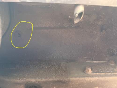

Habe versehentlich einen Auslaufstopfen reingedrückt.
Im Anhang habe ich ihn markiert? Wofür ist dieser?
Danke für Antwort.
.jpg
Also der Ablauf vom Dach ist oben im Bild der angewinkelte Schlauch.
Der rot-markierte könnte Ablauf von hinterer Klima sein.
Verstehe ich das richtig?
