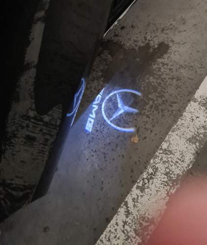

Moin, gerade Wagen gewaschen und händisch Wasser aus den hinteren Türen ablaufen lassen! Wie schon geschrieben, da kommt nüscht von selber raus.
Ich war gestern in der Waschanlage und ich dachte mir, dass ich zu Hause mal wieder an den hinteren Türen schaue ob sich Wasser darin gesammelt hat, da schon einige Zeit hinten keiner mehr mitgefahren war. Wie zu erwarten gewesen, kam natürlich wieder einiges an Wasser heraus, nachdem ich den unteren Türgummi zur Seite gezogen hatte. Und dabei war ich schon rund 20 Minuten von der Waschanlage, nach Hause, unterwegs gewesen. Da sieht man mal wieder, wie das Beste oder nichts, aussehen kann.
