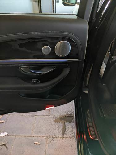

Ich musste heute Morgen fesstellen dass die Scheiben und nach dem starten auch die Armaturen beschlagen ware.
Nach dem öffnen aller vier Türen im Stand lief Wasser aus der hinteren rechten Seitentür.
Daher die Frage ob die Abläufe verstopft sein können und wenn ja wie bekomme ich diese gereigt ?
Vielleicht auch die Innenverkleidung abbauen zur Kontrolle ?
Wenn ja wie ?

Wie ich schon schrieb kam aus nur aus einer geöffneten Tür -HR- ca. viertel Liter Wasser.
Das Wasser kam an der Kante zur B-Säule heraus. Die anderen drei Türen waren nicht betroffen.
Der Bodenteppich aber war trocken. Bin gestern extra durch die Waschanlage gefahren und es kam wieder Wasser aus der einen Tür.

Also ich glaube nicht, das es solche Abläufe in der Tür gibt. Die Tür sollte von innen trocken bleiben.
Ich tippe eher auf eine defekte Scheibendichtung, durch die Wasser in das innere der Tür eindringt.

Beim 212 sind unten Löcher in den Türen.
Ich habe dort die Dichtleisten montiert, die man beim 212 Mopf wegespart hat. Dabei habe ich solch ein Loch mit Klebemasse versehentlich verschlossen, so dass es in der Tür schwappte - Rausgepult und schon pullerte die Tür :-)
Ich denke, dass es beim 213 ebenso Löcher gibt. Diese sind hinter der jetzt glaube ich serienmäßigen Dichtung dort unten. Da braucht doch nur bei der Montage irgendwas zwischen gekommen sein und das Loch zuzusetzen. Einfach mal die Dichtleiste abmachen. Wenn das wie beim 212 ist, dann die Leiste nach hinten schieben und abnehmen.
Hallo .Das Wasser kommt aus den untern Tür Gummi. Es wird sich in der Mitte des Gummis Sammeln . Wenn ich mein Auto gewaschen habe,drücke ich etwas am Gummi und das Wasser läuft komplett raus. Grüße .
Zeig doch mal ein Bild wo genau das Wasser rauskam. Selbstverständlich gibt es in der Tür auch einen "Nassbereich" in dem das Wasser von z.B. nassen Scheiben nach unten abgeführt wird.
Natürlich ist das eine Möglichkeit das Wasser aus der Tür zu bekommen, aber es ist keine Lösung auf Dauer. Wer will schon einen unglaublich teuren Mercedes fahren, bei welchem du dir nach jedem Regenschauer die Hände schmutzig machen musst, weil du das Gummi anfassen musst, um das Wasser aus der Tür zu bekommen.
