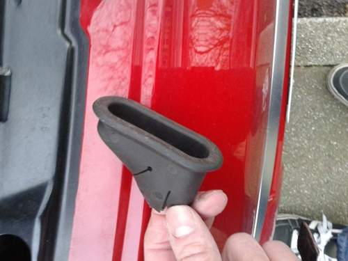

Mit Regenabläufe meint ihr die zwei Gummis unter dem Wasserkasten? Die sind frei.

Danke, meinst du damit die zwei Abläufe unter dem Wasserkasten? Oder gibt es noch weitere?

Ja, die Abläufe unter dem Wasserkasten.
Vom Motorraum aus die beiden Gummitüllen im Bereich der Motorwand unter dem Scheibenwischerkasten anheben. Dann fließt das Wasser auf die Straße und nicht mehr in den Innenraum.
thehoern, du meinst doch sicher die bereits thematisierten Abläufe oder nicht? Bevor es weitere Missverständnisse gibt, hänge ich mal ein Bild der Dinger an hier (Bild im Netz gefunden).
Die sind "leider" frei und nicht verschmutzt.

Sorry, das wurde hier ja schon empfohlen. Genau die meinte ich. Dann kann ich dir leider auch keinen Tipp geben.
