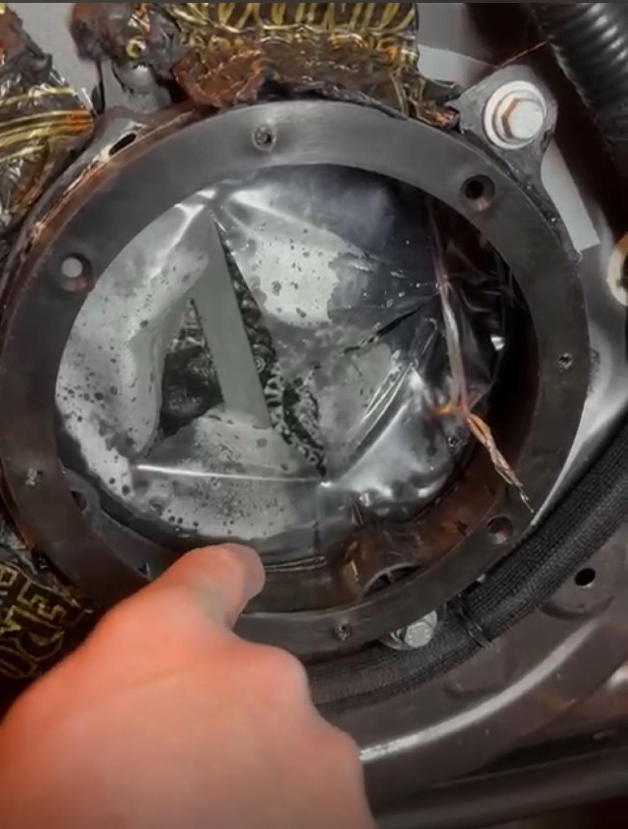

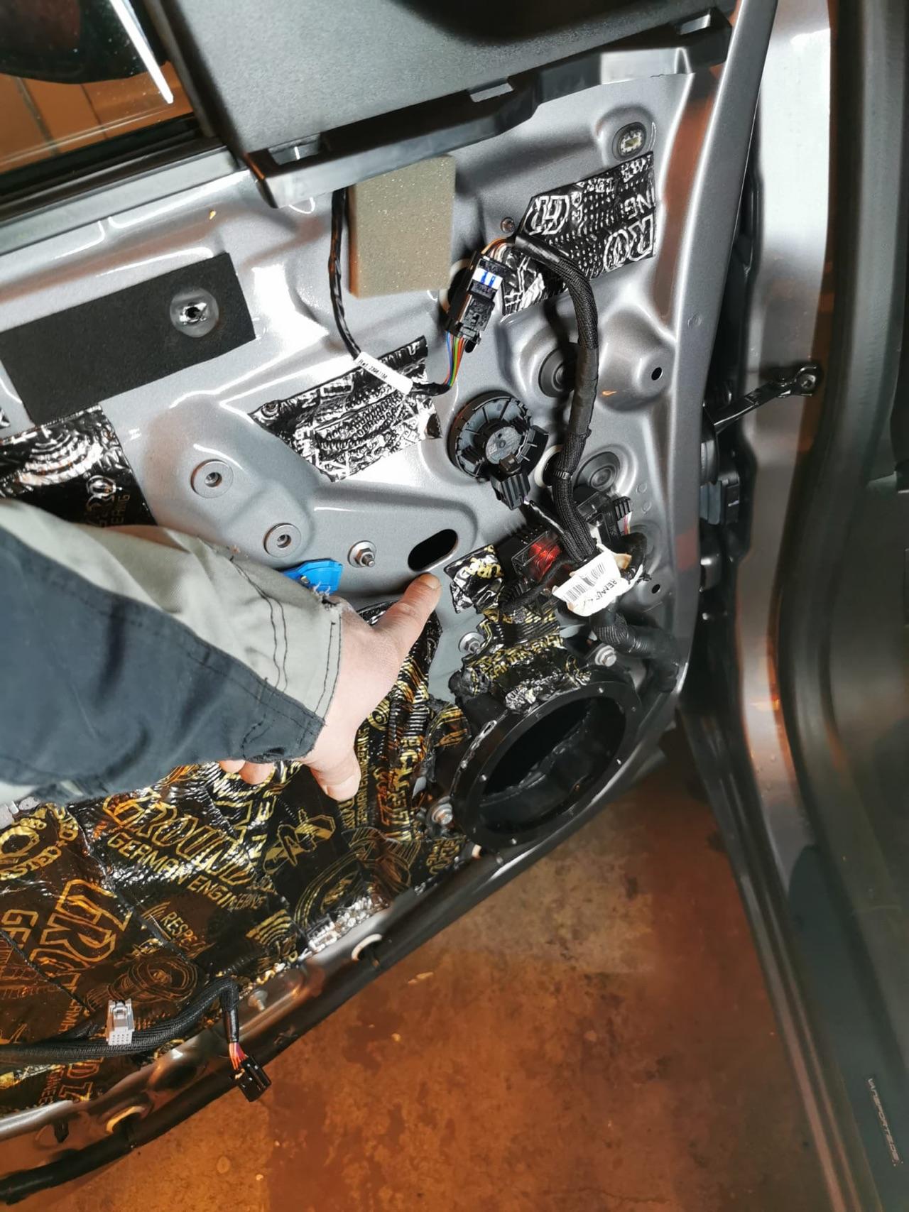

Ich habe in einem Video gesehen das es ja durch die Türpappen kommt in der Nähe von dem Lautsprecher
Damals hab ich die Türen dämmen lassen, aber als die gedämmt waren, kam trotzdem das Wasser noch raus
Unter dem Lautsprecher Sind ja so kleine Löcher genau auf der höhe müsste das Wasser durchkommen oder?

Ich habe gesehen bei anderen Fahrzeugen gibt es auch zwischen Blech und Tür Pappe eine Wetterschutzfolie ich weiß jetzt nicht ob es das auch für den Van gibt!
Wo das Wasser bei mir im genau ist das ist zwischen Lautsprecher und Innenraum!
Unter dem Lautsprecher da sind ja 2 Löcher wo ja die Tür pappe rein kommt vielleicht ist da ja der Gummi Ring undicht?
Auf dem Foto sind Dämmfolien für Akustik nachträglich verbaut....
Wenn das jetzt deine Tür ist , dann mach doch den wassertest mit Schlauch u kontrolliere drin wo es rein läuft . Besser geht doch garnicht
