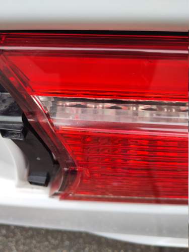

Unser Musica, BJ. 2020 hat Mal wieder nasse Rücklichter. Leider gibt es meinen alten Händler nicht mehr, der hatte immer gute Tips parat.
Nun meine Frage: wer hat so ein Rücklicht an seinem WoWa verbaut und schon einmal abmontiert? Es gibt an dem Chromteil eine Vertiefung, ich will aber da nicht einfach mit einem Schraubenzieher rumfummeln. Bei LMC werde ich an den Händler verwiesen (bei meinem neuen ist der Mensch am Empfang ....). Auf der Seite von Jokon finde ich die Rückleuchten nicht.
Kann mir jemand sagen, wie genau die Leuchte auf geht?

Zur Frage: ich meine hinter der Chromblende müssten zwei Schrauben sein die du öffnen musst. Rechts ist es im Heckleuchtenträger eingehackt. Chromblende ist eine Abdeckung. Ich denke das es geklippst ist. Vorsichtig mit einem Plastikstab rein gehen und anhebeln. Eventuell sieht man dann wo es geklippt ist.

Ich habe die Blende abbekommen. Mit sanfter Gewalt und etwas Angst um das Markante Teil. Darunter sind dann die 2 Torx schrauben und viel Dreck. Werde entweder im oder nach dem Urlaub die Leuchten abbauen und Löcher Reinbohren.

Mit einem breiten Schraubendreher in die Öffnung der Kappe gehen und vorsichtig aushebeln. Vorsicht es werden dabei zwei kleine Spangen entriegelt, die gerne runterfallen. Guten Untergrund schaffen ist empfohlen.

Sodele. Leuchten abgebaut. Danke Wule für den Tipp, auch wegen den Klammern.je ein Loch im Eck reingebohrt (Bild), an jeder Leuchte sind ca. 2 Schnapsgläser voll Wasser raus gelaufen. Dieses war hinter den Led Streifen. Rechte Rücklicht löst sich die Beschichtung innen, im linken habe ich in die Led gebohrt, es war auf jeden Fall Metall am Bohrer. Leuchten habe ich mit Pressluft getrocknet.
Ca. 10 Minuten nach Anbau sind sie schon wieder leicht angelaufen. Siehe Bild.

Leuchten sind eine totale Fehlkonstruktion!!!!!!!
Sie sind nicht undicht oder so. Sobald außen Wasser drüber läuft, sogar ein Tropfen reicht, gibt es innen Kondenswasser!!!
Sie haben zwar jeweils 2 lüftungen, funktioniert aber nicht.
