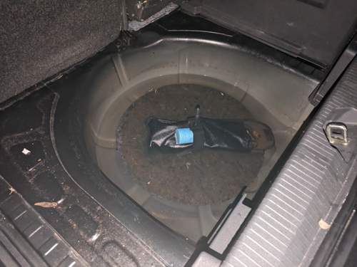

ich habe seit ein paar Wochen Probleme mit Wasser in der Reserveradmulde. Das Wasser ist komplett klar und sammelt sich nur in der Reserveradmulde. Der Teppich und die Abdeckung darüber sind komplett trocken. Ich habe aber das Gefühl das sich mehr Wasser sammelt wenn ich fahre. Wenn der Corsa nur unbewegt steht kommt kein oder nur sehr wenig neues Wasser hinzu. Selbst in der Waschstraße kommt es zu keinem Wassereinbruch. Ich hatte zuerst die Belüftungsklappen hinter der Stoßstange in Verdacht. Diese habe ich getauscht, Problem besteht weiterhin. Als Nächstes habe ich mich um die Rückleuchten gekümmert. Habe sie mit Dichtband abgedichtet, trotzdem kommt noch Wasser ins Auto. Die einzigen Wasserspuren die ich bisher finden konnte, sind hinter der Plastikabdeckung im Kofferraum auf der Fahrerseite (s. Fotos). Ich kann aber nicht erkennen wo die Tropen herkommen.

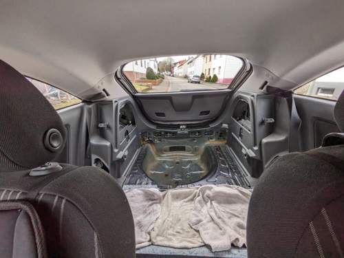

Hier auch, bisschen Wasser 😁 morgen geht es auf die Suche und Ausbau der Rückbank, alles vollgezogen dass es beim draufdrücken schäumt.

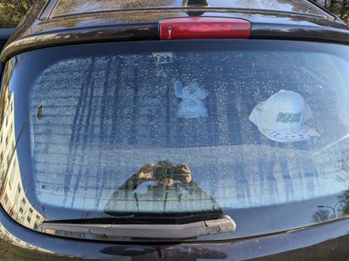

Heckscheibe von aussen trocken

Aktuell alles ausgebaut

Ja, an der Klappe selber bzw dem weißen Plastikrahmen sind auch deutliche Schmutzspuren. Und genau dort läuft es dann raus, sammelt sich im Zwischenblech und läuft dann über Bohrungen mittig in die Reserveradmulde.
Mit schürze meine ich natürlich die Heckschürze 🙂
Wir werden beide klappen tauschen, undicht scheint auf den ersten Blick nur die rechte (Beifahrerseite) zu sein. Die Bleche der C-Säule hoch sind trocken. Dort kam auch wie gesagt nach langem bespritzen von Heckklappe, Dach, Antenne und Rückleuchten nirgends Wasser rein.
Man kann es sogar auf diesem Foto erkennen.
Ja es ist alles voller Tropfen, hab etwas rumgesaut mit der Brause.
