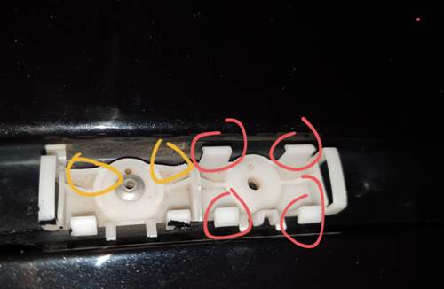

Praktisch nicht zu Entfernen ohne dass min. 1-2 der Halteklammern aus Plastik abbrechen.
Weil sie von innen als Widerhaken fungieren.
Dann bleibt nur neu Vernieten oder eins daneben setzen.
Zum Entfernen der Nieten von innen muss der Dachhimmel ab.
Gelb abgebrochen. Rot 4 intakt.
Lieber nicht wegmachen wenn man nicht muss.
20240121
Und bei der Kälte brechen diese erst recht. Da kann man noch so vorsichtig sein.
@GZTT Danke für deine Erklärung. Jetzt ist auch klarer geworden, wie die Befestigung funktioniert. Laut TIS alles natürlich trivial... einfach hoch heben und ausklipsen. 😁...
