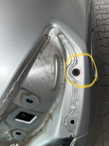

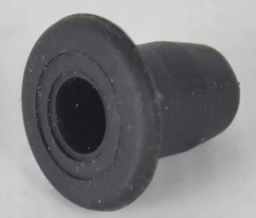

Einen kleinen Stopfen an den Rückleuten, der scheinbar mal verlorenen gegangen ist, habe ich auch schon ersetzt.
Wo befindet sich an den Rückleuchten ein "Stopfen", hast du ein Foto?
Ja, Foto habe ich in den Anhang gepackt. Ist ein Gummi Stopfen der oben links in ein Loch im Bleck gedrückt wird. Der Scheinwerfer ist darin mit einem kleinen Plastikstift fixiert. Bei mir fehlte der auf der einen Seite. Tatsächlich auch auf der Seite wo das Wasser rein kommt.
Wenn den mal jemand braucht hier die Teilenummer: 9180737, kostet 2,50€.
D3b2f9e4-fff0-46e9-834e-7912c48c684e
Hab nochmals schnell die eine Seite abgenommen, ich glaube so ist es besser verständlich wo der Stopfen sitzt.
Das Loch darunter wird durch die Rückleuchte abgedichtet, hier ist eine kleine Schaumstoffdichtung direkt an der Leuchte.
9feaceef-b892-4d58-8f32-f9571812e8b6
