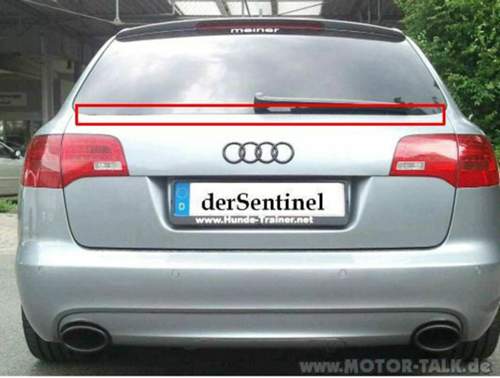

Bei mir ist das Problem etwas anders als bei den meisten hier. Wenn es geregnet hat und ich die Heckklappe öffne, kommt in der Rinne rechts wo der Stoßdämpfer angeschraubt ist das Wasser schlagartig runtergelaufen, und wenn man nicht aufpasst hat man nasse Füße. Ist das konstruktionsbedingt normal ? Weil ich hab keine Ahnung wo das Wasser die ganze Zeit steht, es kommt aber nicht aus der Heckklappe.
Sline Dachspoiler habe ich keinen, wo das Wasser vielleicht drauf stehen könnte und dann beim öffnen der Klappe nach hinten in die Rinne abfließt.
René
die Heckscheibe ist geklebt... der untere Rand der Scheibe zur Karosserie/Klappe ist eine tiefe Sicke... wenn Du mal langsam die Klappe öffnest kannst Du sehen wie das Wasser re/li aus diesem Rand auf den Rahmen (wo der Dämpfer angeschraubt ist) läuft.
Wenn man sie zu langsam oder zu schnell öffnet kann das Wasser bis auf die Laderaumabdeckung oder sogar auf die Füße laufen.
Bei der elektrischen kann ich immer einen Schritt zurück machen wenn ich sie bei Regen öffne 😁
Gemeint ist der markierte Bereich unter dem Glas (siehe Bild)
Danke dir, also konstruktionsbedingt 🙄 naja gut.
