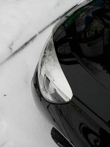

Habe gestern meinen neuen 218i bekommen.
Heute regnet es in Str?men. Jetzt habe ich Wasser im Scheinwerfer. Habt ihr auch so ein Problem? Ist das normal und geht es wieder weg.
Danke.
Schaut die Bilder
Wasser (Feuchtigkeit, Kondensat) in den Scheinwerfern ist normal, solange es bei Betrieb der Scheinwerfer durch die entstehende Erwärmung wieder verdunstet. Die Scheinwerfergehäuse sind dazu extra mit Bohrungen versehen.
Nicht normal ist es, wenn sich im Gehäuse nasse Stellen oder gar kleine Pfützen bilden, die nicht mehr verdunsten können.
Also erst mal nach einer Fahrt mit Licht nachschauen wie sich die Situation darstellt, nicht vor der Fahrt.

Grüß euch,
Hab seit 2 Monaten meinen Grand Tourer mit LED Scheinwerfern. Gebraucht gekauft, noch Garantie.
Hab seit Beginn Kondenswasser in den Scheinwerfern. Siehe Bilder. Ist bis heute noch nicht weggegangen. Bei einem Scheinwerfer, bei dem das Wasser scheints zeitweise immer wieder etwas zurück geht, hat sich ein weißer Schleier im Scheinwerfer gebildet.
Was tun? Normal ist das doch nicht?

Wenn Wasser im Scheinwerfer "steht" ist dies ein Mangel und sollte reklamiert werden, also quasi im Scheinwerfer eine "Minipfütze" - meist am tiefsten Punkt innerhalb des Scheinwerfers - sich bildet. Da der Wagen neu ist ab zum Händler beim tatsächlichen Mangel.
Normales Kondensat ist natürlich nicht damit gemeint, da dies sich durch Witterung bzw. Einschalten der Scheinwerfer auflöst.
Nur;
Auf den Fotos erkenne ich nur paar Wassertropfen ausserhalb des Scheinwerfers und sehe keinen Mangel, aber das müssten Sie an Beurteilen können.
So war das bei unserem Wagen s. Foto. LED = Kaltlicht = Wasser verdunstet nicht richtig. Folge wird immer mehr Wasser. Dennoch: Service bei BMW versteht das nicht oder möchte nicht...
