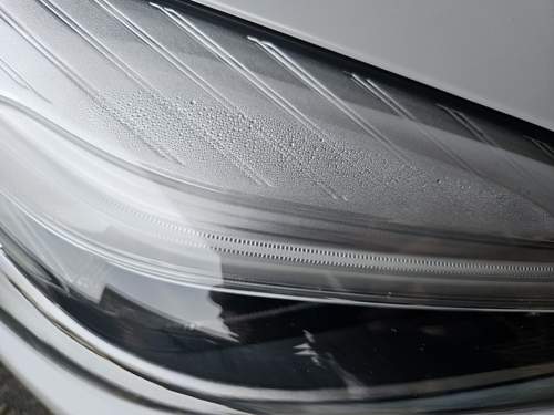

Habe gestern meinen neuen 218i bekommen.
Heute regnet es in Str?men. Jetzt habe ich Wasser im Scheinwerfer. Habt ihr auch so ein Problem? Ist das normal und geht es wieder weg.
Danke.
Schaut die Bilder
Wasser (Feuchtigkeit, Kondensat) in den Scheinwerfern ist normal, solange es bei Betrieb der Scheinwerfer durch die entstehende Erwärmung wieder verdunstet. Die Scheinwerfergehäuse sind dazu extra mit Bohrungen versehen.
Nicht normal ist es, wenn sich im Gehäuse nasse Stellen oder gar kleine Pfützen bilden, die nicht mehr verdunsten können.
Also erst mal nach einer Fahrt mit Licht nachschauen wie sich die Situation darstellt, nicht vor der Fahrt.

Ist das normal...sogar Tropfen..
Hat nicht geregnet, bin 30 km gefahren ...
Servus dragongreen6n,
ich würde sagen definitiv nicht normal, sieht nach Kondenswasser aus. Ich würde sagen Scheinwerfer undicht. Vlcht mal den Gummi am Stecker der Birne überprüfen, ob der ordentlich sitzt. Ansonsten an irgend einer Stelle nicht ordentlich verklebt.
Gruß Heinrich
