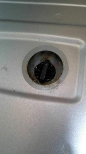

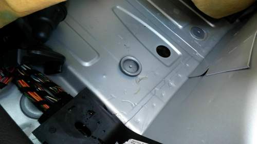

Schaut auf hinterem Platz auf der Fahrerseite unter dem Teppich (ziemlich weit zu der Mitte) nach. Da gibt's mehrere Plastikdeckel. Ein Deckel ist mit dem Karroserieboden nicht verklebt. Wenn ihr es aufmacht ist bei euch das Wasser bis zur Kante?
Dann ist das Sieb oder so ähnlich was genau drunter sich befindet für den Abfluss verstopft. Man kann es drehen. Macht es wieder sauber.
Ich hatte das Problem bei jeder Fahrt im Regen,was mir den Fahrerfussbereich sowie auf dem hinteren Platz (das Wasser kann hin und her fliesen) überschwemmt hat. Telefonsteuergerät ging dabei leider kaputt. Das Problem habe ich elend lang gesucht.
Irgendwo habe ich bereits das Foto von dem Abfluss im ähnlichen Thema hier gepostet, finde aber nicht mehr auf die Schnelle.

Das sind die Bilder von mir, wo gezeigt wird wo der Stopfen sitzt. (Fussbereich hinten, Fahrerseite)

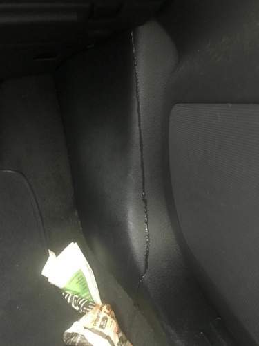

Ich habe schon wieder Feuchtigkeit rechts in der Ecke .. Fußraum Beifahrerseite! Meistens bei Platzregen ... ich saß gerade im Auto! Ich habe schnell Zeitungspapier untergelegt ...
Das Wasser läuft auf der Abdeckung rechts von der Beifahrerseite Fußraum :-( !!! Nervig!!!
Ich vermute, das ich immer noch ein Problem der Frontscheibe habe ...
