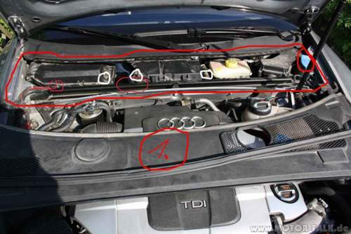

Also folgendes: Bild zeigt mit eingekreister (1) die Abdeckung vom Wasserkasten, auf dem roten "Kreis" sitzt sie drauf.... das DARUNTER nennt man den WASSERKASTEN (die kleinen roten Markierungen mal ignorieren) In höhe der weißen markierungen sitzen die Abläufe (2 Stück) rechts weiß ich es relativ genau, links bin ich mir nicht sicher)
Ich würde folgendes machen:
Mach die Abdeckung ab und schau rein ob da irgendwo Wasser drinn steht- sollte aber relatiev trocken dort sein ! Ist kein Wasser drin, fahr zur audi Werkastatt und sag denen "es muss ein Problem mit der Scheibe geben.... bei Dir läuft Wasser in den Innenraum !
(Scheibe wurde nicht korrekt verklebt !!)
Sollte zwar nicht- kommt aber mal vor !

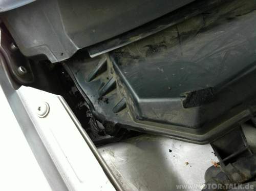

Genau das war auch meine Vermutung, dass das Ganze der Wasserkasten ist.
Ganz links unter dem Kasten und in der Ecke habe ich ziemlich viel Laub und Schlamm weggemacht.
Den Ablauf ganz rechts habe ich gefunden. Der ist relativ trocken???
Als mir das mit dem Wasser aufgefallen war, war links in der Ecke und am Scheibenwischergestänge Wasser gestaut.
Habe nun alle Löcher mit einem Draht freigestochen.
Kann man den Kasten mittig und den rechten Kasten abmachen oder anheben damit ich an die Abläufe ran komme? Wenn ja wärs nett wenn mir jemand sagen könnte wie und wo die abgehen.

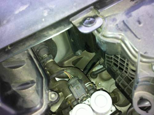

Genau so und nicht anders... die Wischerarme müssen erst ab wenn Du die schmale schwarze Verkleidung unter der Scheibe entfernen willst... so kommst Du auch sehr gut in die Relaiskästen. Das ist aber jetzt nicht nötig.
Also ab das (breite) DING und schau nach den Abläufen ! Der mittlere sitzt direkt unter der Ventileinheut dicht am Lüfterkasten (Innenraumlüfter) die anderen beiden sind sehr versteckt ganz rechts und links.
Danke für die Tipps. Und das mir Schreibtischtäter... :eek: Ich bin leider immer etwas schissig, wenn was abzumachen ist, wo ich nicht auf Anhieb und direkt eine Schraube sehe... Hab mir beim Innenraumfilterwechsel auch schon die schlecht erreichbaren Clipse der großen Klappe unterm Handschuhfach abgebrochen... trotz Anleitung... :(
Na egal... mit Lüfterkasten meinste sicher das schwarze Ding in der Mitte, oder? Ich versuche, da ran zu kommen, aber ich hab da leider nicht unbedingt die besten Rahmenbedingungen für. Wenn man da ne Verstopfung hat, bekommt man die aber wohl kaum weg, wenn man die ganzen schwarzen Kästen da nicht rausbaut, oder?
Oder geht das mit nem gebogenen Draht? Kann ich da was kaputtmachen? Wie weit müsste man den Draht denn nach unten durch stoßen, damit die Abläufe wieder frei wären? Fällt der Dreck dann irgendwo raus und gammelt dann weiter vor sich hin? Fragen über Fragen... ;)
