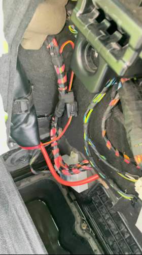

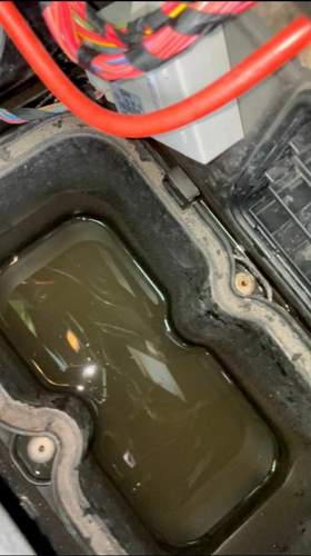

Hallo
Ich habe heute durch Zufall entdeckt, dass es im rechten Seitenfach im Kofferraum sich Wasser gesammelt hat
Hat jemand das Problem auch gehabt? Mögliche Ursachen? Lösung?

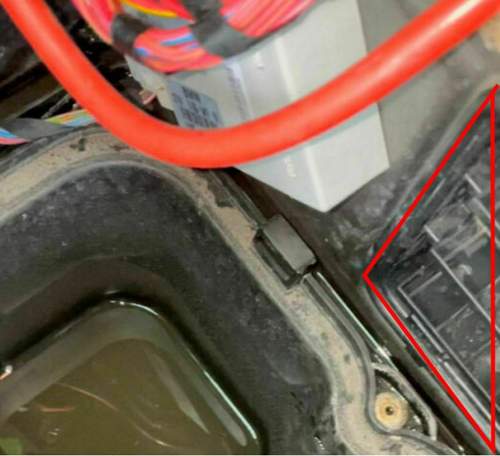

Das Wasser kann auch über die Entlüftungsklappen an der rechten Seite rein kommen. Hatte ich damals bei meinem E60.

Der Kasten in dem das Wasser ist hat normalerweise auch ein stopfen den du einfach auf machen kannst ?
Wo sind die genau?
Ist es bei den f11 auch so?

Ganz ehrlich ich weiß nicht wo die Entlüftungsklappen sind und ob mein Auto welche hat 🙄😁
Kein Plan
Müsste den erst entleeren/trocknen dann kann ich das sehen
