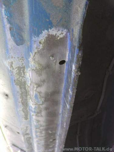

Habe aber ein Bild gefunden, wo Bohrungen im Schweller zu erkennen sind, inwiefern die nun original sind, kann ich dir aber auch mit viel gübeln momentan nicht sagen.
Da ist unser alter Sack (Andree) einer der jenigen, die das wohl schon X-fach hinter sich haben.
Er und auch die anderen -die es schon gemacht haben-, werden sich wohl noch dazu melden und dir weiterführende Infos dazu geben können.
Schweller-unten-mit-entwaesserungs-loch

Wie auf dem Bild von Kurt zu sehen, sind unten am Schweller die original Ablauflöcher angebracht.
Beim Omega A/ Senator B sind das pro Seite 5 oder 6 solcher Ablauflöcher entlang des Schwellers.
Bei den komischen Nachbau-Schwellern zum "reinbraten" sind diese meist nicht vorhanden...
Auch wenn du die Plastikverkleidung der Schweller dran hast kannst du Löcher eigentlich sehen bzw.
ertasten.

Ich danke euch , es hat mir sehr geholfen . Ich werd dann mal die Bohrmaschine in gang setzen und das Wasser ablassen .
