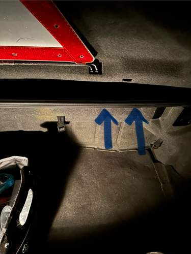

Im Kofferraum (vor allem rechts) unter der Abdeckung findet sich immer Wasser (vor allem jetzt bei dem Wetter).
Ich habe noch nicht herausgefunden, wo das Wasser eintritt..
Ich denke, dass es a) von dem Loch vom Hard-Top-Stutzen oder B) vom Tank-Rohr kommt.
Was meint ihr? Ist das ein Einzelfall oder ist euch das auch schon aufgefallen?

Eine weitere Frage. Müssten die ‚Löcher‘ (siehe Foto) nicht mit irgendwelchen Stöpseln abgedichtet sein? Oder passt das so?
Danke erneut. VG
nein, die sind extra offen

Nebenbei: Das auf dem Bild ist ganz sicher nicht "normal", ist da zufällig der Tankanschluß vom LPG Tank in der Nähe?

Meinst du den Fakt, dass das defekt aussieht oder sie Wassertropfen dort?
Der LPG Anschluss ist rechts daneben und zieht runter. Beste Grüße
Die Gummiumhüllung ist ab Werk zwar geschlitzt, aber nicht oberhalb zerschnitten, sie liegt auch besser an. Ob die jetzt nur zum mechanischen Schutz vom Einfüllstutzen montiert ist oder noch eine Dichtfunktion hat, weiss ich jetzt gar nicht, zumindest war da aber irgend ein Grobmotoriker bei. Darüber sitzt eine "Tülle", die den Einfüllstutzen gegen die Karosserie abdichtet, wenn die undicht ist, ist der Weg für Wasser frei.
Die "Profis" haben für den Tankeinbau um die 2 Stunden Zeit, da bleibt für den Tankanschluß vielleicht eine Viertelstunde. Die muss im Kofferraum auf dem ganzen Weg gasdicht verlegt sein, also mit einem Schutzschlauch ummantelt. Die Qualität beim Einbau kann man u.a. daran erkennen, ob da überhaupt etwas ist oder jemand mit viel Hau Ruck die Teile reingeschleudert hat.
Die Tropfen, die ich auf dem Bild sehe, sind in unmittelbarer Nähe vom LPG Tankanschluß. Der ist normalerweise mit einer Dichtung verbaut, kann man von außen sehen, Siehst du die?
Tankanschluss
