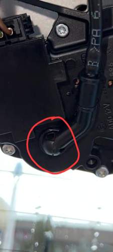

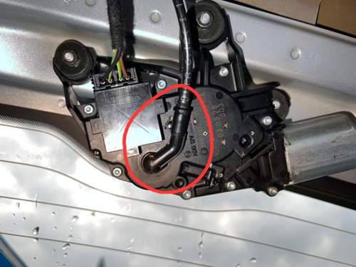

Soo, ich "VERMUTE" den wahren Täter gefunden zu haben.
Da alles diesesmal Dicht war, aber immernoch Feucht im Kofferraum, fiel mir auf, dass aus der Heckklappenverkleidung Wasser raus kommt.
Ich hab die Klappe sofort aufgemacht und nachgeschaut und tatsächlich kam aus dem Wischermotor, wo der Schlauch befestigt ist. Ich hänge paar Bilder bei.
Meint ihr es gibt ein Ersatzstück für dieses kleine Verbindungsstück?
https://volkswagen.steingruppe.de/.../...tz-fuer-polo-9n-6q6-998-711-a
Ist zu teuer da hole ich lieber einen neuen Wischermotor, aber danke dir trotzdem
Ist ein Wischermotor günstiger als der Reparatur Satz?
Der Reparatur Satz kostet 63€ und ein Heckwischer ca. 50€.
Dann ist das vermutlich ein 0815 aus dem großen Onlinekaufhaus!
Den defekten würde ich dann vorsichtshalber aufbewahren!
Wahrscheinlich irgendein Chinaschrott - wenn schon, dann nimm einen vom Erstausrüster VALEO.
=> https://www.motointegrator.de/.../...scheibenwischermotor-valeo-404726
Hast recht, was ist sonst noch ne gute Marke, kannse was da empfehlen?
Das wäre meine Empfehlung - außerdem bei MotoIntegrator zu einem sehr guten Preis.
Woanders kostet das gleiche Teil 20 € mehr.
Ok werde einen bestellen. Danke dir
