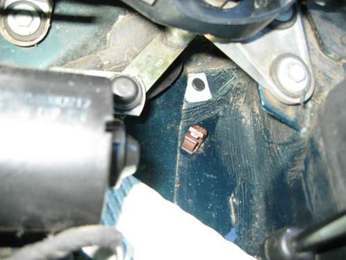

Habe in einem UK-Forum gesehen, dass es angeblich auf der linken Fahrzeugseite ein Loch zum Innenraum geben soll, bei dem sich der Abdichtkleber löst:
https://web.archive.org/.../904860-water-leak-a.jpg
https://web.archive.org/.../904868-water-leak-b.jpg
http://www.tyresmoke.net/forum/topic/72396-wet-carpet/?p=1673839
Bei den abgebildeten Rechtslenker-Fahrzeugen befindet sich dort das Motorsteuergerät darüber. Bei uns ist dort der Scheibenwischermotor.
http://s46.photobucket.com/.../GEDC0111.jpg.html
Da ich das gleiche Wasserproblem auf der Fahrerseite habe, werde ich auch auf die Suche gehen müssen.
@johnnyABZ danke für den Tipp !!! Habe dieses Loch neulich beim saubermachen entdeckt. Dachte, dass es auch ein Ablauf wäre. Das heißt also, dieses Loch dürfte eigentlich gar nicht da sein, oder wie verstehe ich das ? Wozu dient denn dieses Loch überhaupt ?
Ich bin auf die verlinkten Informationen erst heute durch Recherche gestoßen. In dem tyresmoke.net-Forum wird ja geschrieben, dass das auf dem Foto des Rechtslenker-Fahrzeugs mit Pfeil bezeichnete Loch unter einer verklebten Abdichtfolie versteckt sei, die sich abgelöst habe. Wieso da ein verklebtes Loch ist, werden nur die Audi-Ingenieure wissen. Denkbar ist, dass es irgendeine Ausstattungsvariante gibt, bei der dort etwas verschraubt wird.
Ich habe bislang nicht am eigenen (Linkslenker-)Fahrzeug geschaut, ob dort genau dieses abgeklebte Loch auch vorhanden ist.

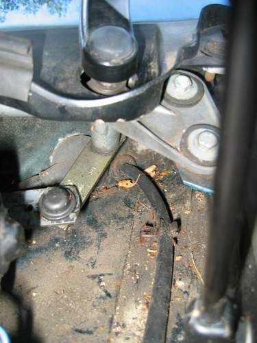

Hier noch zwei Bilder eines Rechtslenkers:
http://s8.photobucket.com/user/RGCTDI/media/DSC_9520.jpg.html
http://s8.photobucket.com/.../IMG_20150623_114310.jpg.html
Das Loch soll sich unter einer überlackierten Klebefolie befinden.
Okay, jedenfalls ist das Loch bei mir offen, keinerlei Folie darüber....

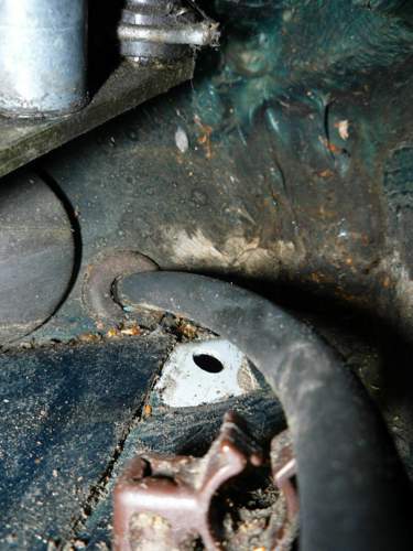

Habe hier noch Fotos von einem Linkslenker gefunden:
http://forum.a8parts.co.uk/showpost.php?p=66510&postcount=8
Also das überklebte und übermalte Loch im Alu gibt es bei unseren Fahrzeugen definitiv auch.
Ok, danke für die Bilder ! Also sollten wir das Loch dann einfach abdichten ?

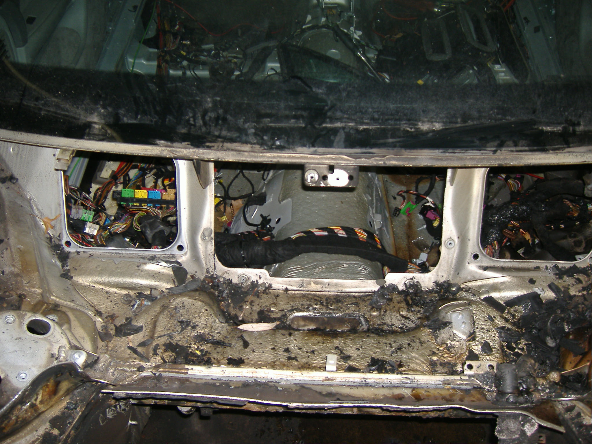

Ich werde mir auch den Ablauf in der Mitte unter dem Klimaansaugkasten näher anschauen.
http://www.audipages.com/Tech_Articles/heatac/evapdrain10.JPG
http://www.audipages.com/Tech_Articles/heatac/exaporatordrains.html
Hier sieht man an einem ausgeschlachtetem Fahrzeug die ovale Ablauföffnung, bei der das Ablauf-"Geweih" angeschlossen ist: http://audipages.com/tozo/Center%20drain.JPG
