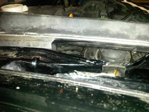

das, was "Leuschy" gut beschrieben hat, ist bei unserem Lupo ebenfalls eingetreten. Nachdem die Ablauflöcher frei gemacht wurden, tropfte es immer noch bei Regen auf die Gummifuß-Matte beifahrerseitig. Nicht viel, aber bei jedem Regen einige Tropfen. Matte war immer handflächengroß nass.
Aus diesem Grunde habe ich so eben mal den Filterkasten abgeschraubt .... Die Dichtung darunter sieht nicht mehr gut aus. Denke, die schließt nicht mehr dicht. Mache morgen mal einige Fotos. Ist zwar beengt, denke, es wird aber gehen.
Entweder bestelle ich morgen beim Freundlichen eine neue Dichtung oder ich setze den Filterkasten in eine geschlossenen Spur von Sanitärdichtungsmittel ein. Dann ist es bestimmt dicht.
Werde weiter berichten.
Gruß Hans

Leuschy, Dir danke für den Hinweis. Hatte gestern schon per E-Mail beim Freundlichen die Dichtung bestellt.
Nach dem ich den Filterkasten abgebaut hatte, konnte ich die eigentliche Ursache des Wasserzutrittes in den Innenraum deutlich erkennen.
Der Filterkasten war vom Werk her verbogen eingebaut worden, so dass auf etwa 12 cm die umlaufende Dichtung nicht auf dem Blech anlag und somit auch nicht zusammen gepresst wurde. In diesem Bereich war die Abdichtung gleich Null.
Die Einsatzkante war verformt und aus diesem Grunde konnte die Dichtung nicht gepresst werden und demzufolge nicht abdichten.
3 Fotos zeigen ganz deutlich:
den nicht gepressten Teil der Dichtung, Bild 1
die "verbogene" Kante des Filterkastens, Bild 3
und die fehlendes Anpressfläche, da wo das Regenwasser Zutritt hatte, Bild 2
Da ich die Ablauflöcher einige Male im Jahr gereinigt hatte, war der Regenwasserzutritt gering ... aber er war da.
Da die fehlende Dichtwirkung an der Motor zugewandten Seite des Filterkasten vorhanden war, staute sich infolge der Blätteransammlung am Ablaufloch das Regenwasser bei stärkerem Regen auf und konnte dann in das Lüftungssystem eindringen. Konnte aber dann relativ schnell wieder abfließen so das nur sehr wenig Wasser in den Innenraum gelangen konnte.
Die Ursache ist nun gefunden, Dichtung kommt Montag und dann wird dieser Umstand wohl beendet sein. Die Ablauflöcher im Wasserkasten werde ich nach wie vor einige Male im Jahr, insbesondere nach dem Herbst vollkommen von den Blättern befreien.
Gruß Hans
Und der Schaumstoff wie in Bild 1 zu sehen ist , wirkt wie ein Docht.
An Deinem Lupo scheint das Blech noch oben hin geprägt zu sein, denn bei meinem ist keine Wölbung nach oben.
Was bedeutet, dass bei jedem noch so geringen Regenschauer, die Suppe ins Innere gelangen konnte.

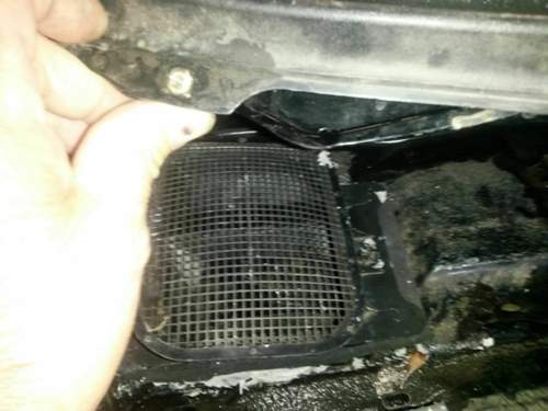

Seit Tagen beschäftige ich mich damit und habe inzwischen eine schon erwähnte Schwachstelle ausmachen können.
Die Dichtung unter dem Luftansaugstutzen im Wasserkasten.
Nach dem ich die Dichtung durch Dickes ...ja....12mm dicken Zellkautschuk ersetzt habe und es immer dennoch im Fußraum tropfte, habe ich den Wasserkasten mit dem Gartenschlauch geflutet....Ablauflöcher bewusst zugestopft....und es passierte nichts.
Erst als ich die Frontscheibe berieselt habe, kam es wieder zu diesem Phänomen .
Eine Nachfrage beim Vorbesitzer, ob er jemals mit Wasser im Fußraum zu kämpfen gehabt habe oder die von ihm ersetzte Frontscheibe nicht sauber eingeklebt sei, kam etwas zu Tage, mit dem er selbst auch nicht gerechnet hat.
Beim Montieren der Wasserkastenabdeckung ist ihm ein Teil der Kunsstoff - Klippleiste, die in den unteren Falz der Frontscheibe eingedrückt wird weggebrochen.
Genau an dieser Fehlstelle, befindet sich eine Art Tropfenfänger für den Fall ....und wie es sich gehört, auch noch genau über dem Ansaugstutzen des Gebläsemotors.
Eine ganz üble Falle...sage ich da....
Also.....von mir eine weitere Möglichkeit, wie Wasser in den " Fußraum " gelangen kann.
Ich habe den Kunststoff der Wasserkastenabdeckung vorübergehend mit Silikon zur Frontscheibe verklebt und nun ist endgültig Ruhe.

Nee.... wie sollte man auch....dass die Abdeckung nicht über die gesamte Länge in den Falz der Frontscheibe geklippst ist und die Fehlstelle sich zu allem Übel auch noch über dem Abtropf befindet, da kommt doch wohl zunächst keiner drauf.
Erst als ich den Kasten geflutet hatte und es von dort aus nicht mehr tropfte, kam ich auf die Idee, dass es nur Wasser von der Frontscheibe sein kann.
Daraufhin habe ich die Abdeckung aus dem Falz gezogen und die massive Fehlstelle in der Klippleiste entdeckt
Dass das kleine Tropfbecken s. Foto 2 und dessen Ablauf direkt über dem Ansaugstutzen liegt ist der Hammer.
