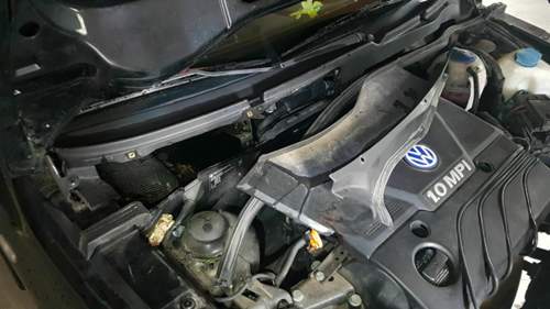

Hallo User,
nachdem ich bei meinem Lupo BJ 2002.....er stand ein halbes Jahr ungenutzt draußen....fast 40 Liter Wasser aus dem Fußraum absaugen musste, ging die Suche nach der Ursache los.
Alles was bisher hier an Beiträge dazu geschrieben wurde....auch in anderen Foren ....habe ich beherzigt und dennoch wurde es im Fußraum der Beifahrerseite beginnend immer wieder nass.
Ich konnte es zunächst nicht glauben.
War die Ursache doch jene Dichtung, die das Kunststoffgehäuse unter dem Luftansaugstutzen der Klimaanlage (unter der Abdeckung an der Frontscheibe ) zur Karosse hin abdichten soll.
Da die Dichtung bei Regen immer umspült wird, kommt es auch schon bei geringstem Mengen an Regen zum Wassereinbruch. Dieses läuft zwischen dem Kunststoff der Lüftungsanlage und der Karosserie in den Innenraum und kann sich dort verteilen.
Maßnahme:
Die 2 Kunststoffmuttern 10er SW abschrauben, den Stutzen herausnehmen, Dichtung trocknen und mit Kompriband wieder ein einsetzen.
Das Ganze dauert vll. 5 Minuten und der Spuk ist vorbei.
Das Linke bei diesem Malheur ist ja, dass das Wasser an der gesamten Lüftungsanlage und der Karosserie entlang läuft und so auch in den Fußraum der Fahrerseite gelangt.
Bei mir war es so, dass nach dieser Maßnahmen , hin und wieder ein paar Tropfen für Frustration gesorgt haben.
Vor allem im Bereich wo die Steckverbindungen im Fußraum der Beifahrerseite sind, tropfte es noch einige Tage. Vermutlich durch Staunässe im und um den Lüftungskanal.
Deshalb rate ich dazu, den Teppich und die Dämmmatten erst wieder einzubauen, wenn auch das Stauwasser verdunstet bzw. abgetrocknet ist.
Leuschy

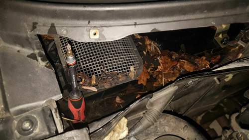

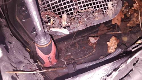

Hab das gleiche Problem seit heute :-(
seit einigen Tage regnet es viel. 😠 Wenn die Ablauföffnungen im Wasserkasten durch Blätter und Schmodder zu gesetzt sind, kann das Regenwasser nicht schnell genug abfließen und fließt über die nicht ganz dichten Öffnungen ( Kupplungsseil, Kabeldurchführungen etc. ) auf der Fahrerseite ins Wageninnere.
Warum ist die Beifahrerseite davon mehr betroffen als die Fahrerseite ?😕
Das liegt am Quergefälle unserer Straßen. Die Beifahrerseite liegt immer tiefer als die Fahrerseite. Nun kommt noch der Umstand dazu, dass dort der Pollenfilter verbaut ist, also der Frischluftweg ins Wageninnere.
Das Regenwasser läuft im Wasserkasten auf der Beifahrerseite zusammen und tritt dann, wenn der Wasserkasten voll ist über den Pollenfilter in Wageninnere. Läuft in den Lüfter und in die Klima-Anlage.
Scheiben beschlagen wenn die Wagenheizung in Betrieb ist.
Da sind vom Motorraum her 3 Schrauben zu lösen und man kann den Pollenfilter aus der Aufnahme heben und dann auch mal wechseln.
Wichtig ist es, in regelmäßigen Abständen den Wasserkasten von Blättern usw. zu reinigen.
Das macht man mit Druckluft oder mit dem Wasserschlauch. Wichtig ist, dass die Ablauföffnungen vorher freigemacht werden.
Ist der Schmodder der Jahre hartnäckig, Vorderräder, eins nach dem anderen, abbauen, dann den Innenkotflügel abschrauben und die Ablauföffnungen von unten freimachen. Ist alles Fummelei, aber der einzige Weg Regenwasser vom Innenraum fern zu halten. Das ist auf jeden Fall besser als den Innenraum über Wochen zu trocknen usw.
Mit einer Taschenlampe kann man gut kontrollieren ob die Ablauföffnungen frei sind. Natürlich gibt es seltenere Fälle wo die Scheiben undicht sind. Ist es hinter dem Fahrersitz nass, so kann der Schlauch der Scheibenwaschanlage Heckscheibe defekt sein. Bei Regen schaltet man ja auch häufiger den Heckwischer ein.
Bei der Reinigung des Wasserkasten sind der Phantasie keine Grenzen gesetzt 🙄 Gutes Gelingen.
Gruß Hans
@engel2k schrieb am 11. August 2017 um 10:00:06 Uhr:
Dann solltest Du schon bei Zeiten damit beginnen, die Dämmmatten unter dem Teppich heraus zu nehmen, bevor sich Stockflecken und Schimmel bilden können.
Im übrigen:
Ich habe nur aus dem Dämmmaterial des vorderen Fußraum ca. 4 Liter Wasser herausgeschleudert.
Anschließen mit "Domestos " alle Sporen getötet und in der vorgestern noch vorhandenen Sonne trocknen lassen.
Das Wasser hast du jetzt erst bemerkt, aber das läuft unter Garantie schon eine ganze Weile in den Fußraum.
Gehe mal davon aus, dass Du keine Tropfen siehst und dennoch bilden sich kleine Rinnsale die nur Millimeter breit aber stetig die Fußräume fluten. Das mach die Sache ja so nervtötend.
Das musst du reinigen
Gegen ein "Vollbad" im Wasserkasten hilft natürlich auch die Umrüstung auf einen Pollen- oder Aktivkohlefilter nichts, aber damit vermindert sich das Risiko des Eindringens von Wasser in den Innenraum erheblich im Vergleich zu diesem sogenannten "Nudelsieb".
Genaueres zur Umrüstung findet man im folgenden Thread:
https://www.motor-talk.de/forum/pollenfilter-nachruesten-t5376365.html
nach meiner Erfahrung sind der Wasserkasten und die beiden Ablauföffnungen stets von Laub usw. frei zu halten. Dann gibt es kein stehendes Wasser im Wasserkasten welches in der Hauptsache über den Pollenfilterkasten, bzw. Filterkasten ins Wageninnere eindringen kann.
Die Fotos von R-DEDA zeigen dies bei einem älteren Lupo ganz deutlich.
Natürlich sollten auch die Türdichtungen und insbesondere die Schachtdichtungen der Scheiben der Türen beachtet werden.
Bald kommt der Herbst, dann ist erneut Blätter entfernen angesagt. Die sind die eigentliche Ursache.
Gruß Hans
