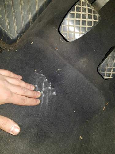

Hallo, habe Heute wasser im fussraum auf der Fahrerseite gemerkt.Beim weg machen schaumte es und roch nach wischwasser.Ich habe einen Kombi,kann es sein, das da irgendwo leitungen bis nach Hinten verlegt und undich sind,oder gar losse?

ja; es läuft meist entlang der A-Säule runter und endet dann im Fussraum

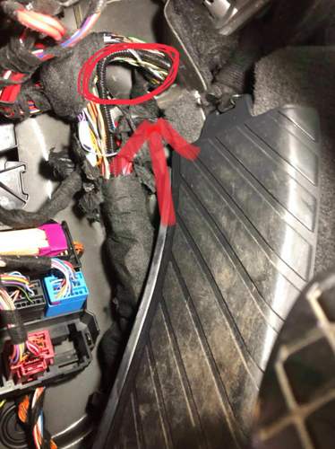

Ich habe auch dieses Problem.
Nasser Fahrerfußraum (Wischwasser)
Also Verkleidung unter dem Lenkrad (drei Schrauben und etwas probieren) und am Einstig (von oben nur mit Klipsen fest, am Öffner für die Motorhaube mit einer Schraube fixiert) und den Hebel selber (von hinten mit einem kurzen Werkzeug das Kunststoff Teil raushebeln was den Griff auf der Welle hält) ab gemacht.
Dann hab euch den Kabelstrang der von Motor kommt ausgepackt und dort ist der Schlauch undicht. Es kommt noch genug Wasser hinten an aber trotzdem ist alle nass.
Jetzt ist die Frage wie kann ich das Problem lösen? Einfach ein Verbindungsröhrchen rein und Schrumpfschlauch drüber?
